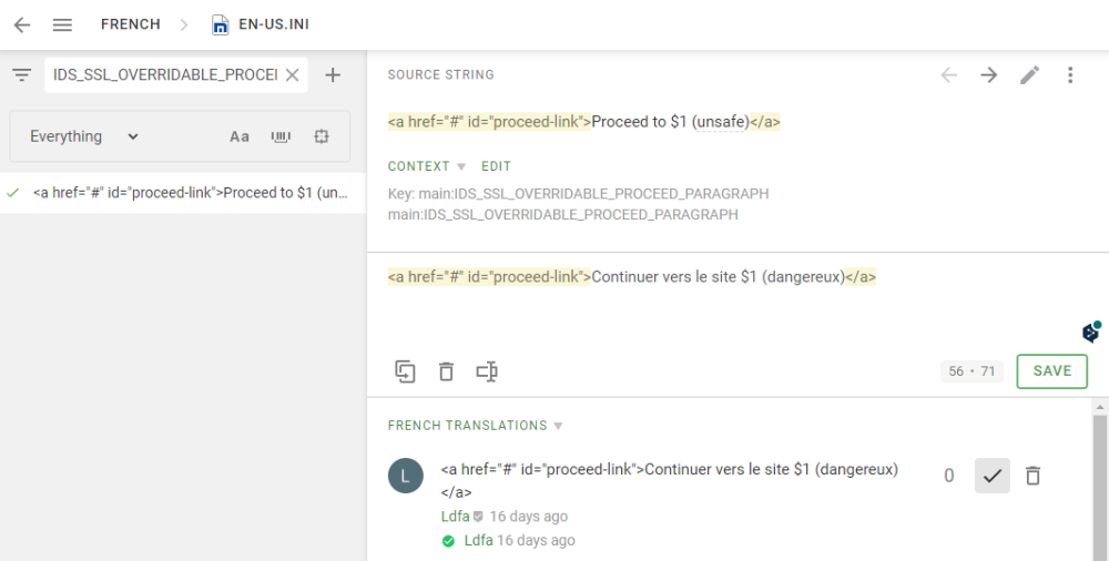

Ldfa Posted February 8, 2023 Author Posted February 8, 2023 J'ai trouvé un bug dans le fichier de traduction française généré par Crowdin : Cette traduction apparait dans le fichier fr.ini ainsi et ça génère un bug de fonctionnement de la page : IDS_SSL_OVERRIDABLE_PROCEED_PARAGRAPH="<a href=\"#\" id=\"proceed-link\">Continuer vers le site $1 (dangereux)</a>" Crowdin rajoute des guillemets en début et fin de phrase et des \ devant les guillemets présents, alors que la ligne doit être : IDS_SSL_OVERRIDABLE_PROCEED_PARAGRAPH=<a href="#" id="proceed-link">Continuer vers le site $1 (dangereux)</a> Il y a malheureusement beaucoup de ligne qui comportent ce bug et je n'ai pas encore trouvé le réglage sur Crowdin qui permet de l'éviter...
Ldfa Posted February 9, 2023 Author Posted February 9, 2023 J'ai modifié le fichier manuellement, n'ayant pas encore trouvé la possibilité de désactiver l'ajout \" lors de l'exportation du fichier. A tester donc pour voir si tout fonctionne bien... fr.ini

Ldfa Posted February 10, 2023 Author Posted February 10, 2023 Le 09/02/2023 à 12:51, Ldfa a dit : J'ai modifié le fichier manuellement, n'ayant pas encore trouvé la possibilité de désactiver l'ajout \" lors de l'exportation du fichier. A tester donc pour voir si tout fonctionne bien... Le problème d'ajout d'escape backslash (\") dans les traductions de textes comportant de code HTML n'est pas unique à la traduction française, mais à toutes les traductions issues de Crowdin, et cela depuis le début de l'utilisation de Crowdin. Je vais essayé de faire remonter le problème vers Jeff Chen, mais je ne suis pas certain qu'il y ai une solution simple... En attendant, je vais copier/coller uniquement les nouvelles lignes traduites dans le fichier fr.ini afin de ne pas écraser les plus de 400 \" supprimés du fichier original. Voici le fichier de la dernière version : fr.ini
