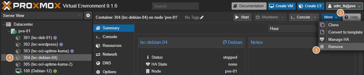

1 - Connectez-vous à l'interface d'administration de Proxmox VE via votre navigateur web (https://<IP_PROXMOX>:8006).
2 - Dans le panneau de navigation à gauche, sélectionnez le nœud hébergeant la VM ou le conteneur à supprimer.
3 - Cliquez sur la machine virtuelle ou le conteneur que vous souhaitez supprimer.
4 - Assurez-vous que la ressource est arrêtée. Si ce n'est pas le cas, cliquez sur le bouton "Shutdown" en haut à droite (accessible aussi via un clic droit sur la ressource).
5 - Une fois la machine éteinte, cliquez sur le bouton "More" situé en haut à droite de l'interface, puis sélectionnez "Remove".

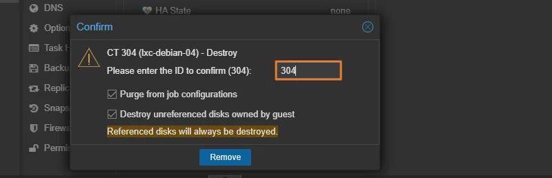

Une boîte de dialogue de confirmation apparaît alors. Cette étape de validation permet d'éviter les suppressions accidentelles.
Pour valider, le système vous demande de taper l'ID de la machine ou du conteneur. Par exemple : 304. Je vous rappelle que cet ID est visible dans l'inventaire à gauche, à côté du nom. On note aussi la présence de deux options :
  • Purge from job configurations : cette case à cocher permet à Proxmox VE de faire le nettoyage, par exemple en supprimant aussi les tâches de réplication ou les tâches de sauvegarde planifiées associées à cette ressource.
  • Destroy unreferenced disks owned by guest : cette case permet un nettoyage plus en "profondeur" des disques créés par cette ressource, mais qui ne lui sont plus associés actuellement.
Une fois que c'est bon, cliquez sur le bouton "Remove". La ressource est immédiatement supprimée. D'ailleurs, dans la fenêtre des tâches en bas de l'écran, vous verrez une tâche "Destroy" apparaître.
