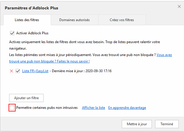

Adblock Plus a ajouté une option, qui est cochée par défaut il me semble, et qui permettra d'afficher des 'Publicités acceptables' dont voici sa définition : https://adblockplus.org/fr/acceptable-ads
Si tu ne souhaite pas afficher ces publicités, il te suffit de décocher comme moi cette option :
Ensuite, tout ce qui est bloqué par Adblock Plus se trouve dans des listes de filtres qui sont indépendantes d'Adblock Plus, comme Easylist, Liste FR et Fanboy's.

Je n'ai pas essayé moi même, étant passé à Mx6 depuis quelques temps, mais je te propose de vérifier que l'option 'Permettre certaines pubs non intrusives' est bien décochée.:unsure:
Sinon, c'est Youtube qui a sans doute modifié ses pubs pour passer à travers les bloqueurs de pubs...:s:
