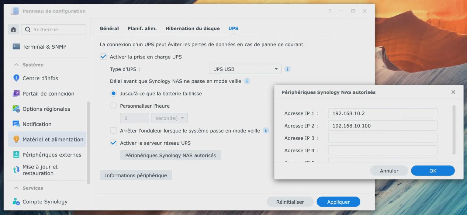

Dans mon cas, mon onduleur est connecté en USB à mon NAS Synology, qui prendra le rôle de serveur NUT.
On se connecte à DSM et on se rend dans Panneau de configuration → Matériel & Alimentation → UPS. Si ce n'est pas déjà fait, cochez Activer la prise en charge UPS ainsi que Activer le serveur réseau UPS un peu plus bas. Cliquez sur le bouton Périphériques Synology NAS autorisés et notez les adresses IP des périphériques (serveur Proxmox dans notre cas) qui pourront s'y connecter.

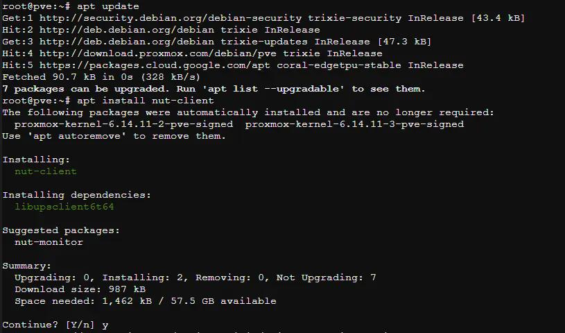

Maintenant que le serveur UPS est activé et configuré, on passe à la configuration côté client. Rendez-vous dans la console de l'hôte Proxmox et installez NUT avec les commandes suivantes :
apt update
apt install nut-client

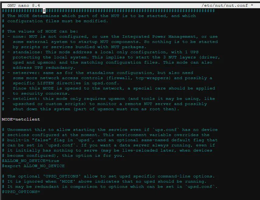

Éditez le fichier de configuration principal :
nano /etc/nut/nut.conf
Modifiez la ligne MODE pour avoir ceci :
MODE=netclient

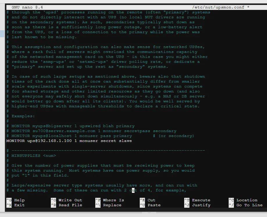

Éditez le fichier de monitoring :
nano /etc/nut/upsmon.conf
Recherchez la section MONITOR et ajoutez cette ligne en adaptant les informations (adresse IP et identifiants). Sur Synology, les identifiants sont définis par défaut : monuser / secret.
MONITOR ups@192.168.1.100 1 monuser secret slave

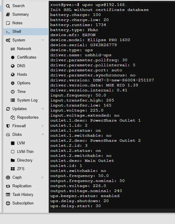

Enfin, testez la connexion au serveur NUT et à l'UPS :
upsc ups@192.168.1.100
Vous devriez obtenir une liste des informations de l'UPS :
battery.charge: 100
battery.charge.low: 10
battery.runtime: 3600
device.model: Back-UPS ES 700G
input.voltage: 230.0
output.voltage: 230.0
ups.load: 25
ups.status: OL

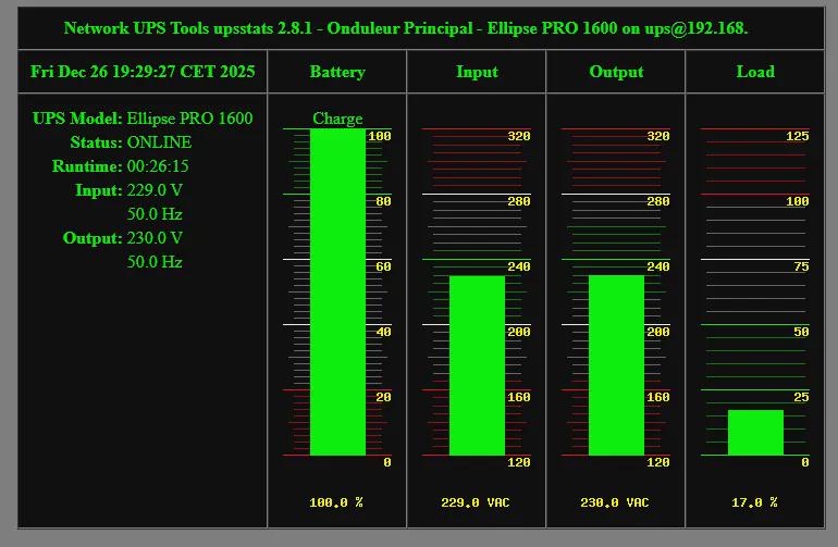

Interface Web NUT
Notre onduleur est maintenant connecté à notre serveur Proxmox et la communication est configurée entre les deux. Mais j'aime bien aussi avoir une interface pour vérifier facilement la bonne communication et visualiser les données. Pour cela, nous allons installer la page web du client NUT avec la commande suivante :
apt install nut-cgi apache2

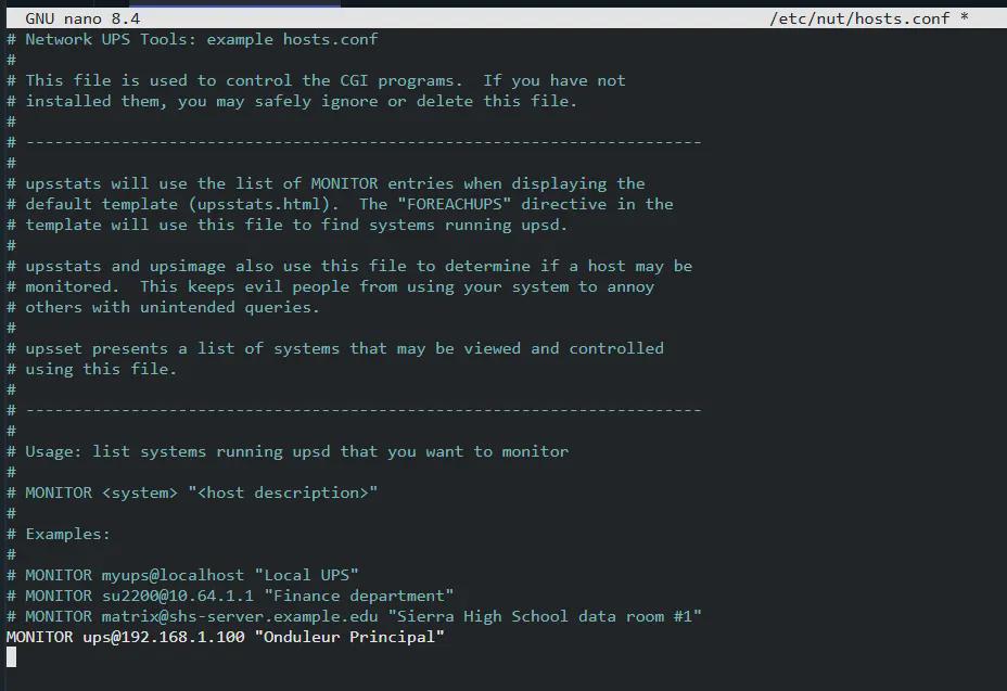

Modifiez le fichier /etc/nut/hosts.conf et ajoutez la ligne ci-dessous en n'oubliant pas de remplacer l'adresse IP par celle du serveur NUT :
MONITOR ups@192.168.1.100 "Onduleur Principal"
Activez le module CGI puis redémarrez Apache :
a2enmod cgi
systemctl restart apache2
Il ne reste qu' procéder à un test de la page web http://IP_PROXMOX/cgi-bin/nut/upsstats.cgi depuis un navigateur.
