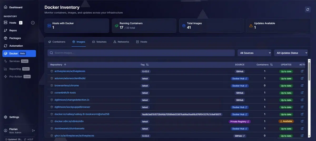

C'est là qu'un outil comme PatchMon apporte une valeur ajoutée : son tableau de bord affiche l'état des mises à jour de l'ensemble de vos machines Linux. Son fonctionnement repose sur l'installation d'un agent sur les machines à monitorer. À la clé :
  • Un inventaire de vos machines (avec la répartition par type d'OS)
  • Un aperçu du niveau de mises à jour de vos machines (à jour, en attente de mise à jour, en attente d'un redémarrage)
  • Une visibilité sur le type de mises à jour en attente (distinction entre mise à jour standard et correctif de sécurité)
  • Une tendance globale dans le temps
  • Des statistiques globales sur l'ensemble de votre SI
  • L'état de la réception des données de la part des agents
Au-delà d'offrir une vue par machine, PatchMon offre aussi une vue par paquet : pratique pour identifier les machines sur lesquelles est installé tel ou tel paquet. Il référence aussi la liste des dépôts (repos) configurés sur vos machines.

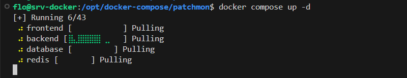

Désormais, vous pouvez initialiser le projet Docker. Les images seront téléchargées, le réseau créé, tout comme les différents conteneurs. Patientez un instant.
docker compose up -d
Si vous avez une erreur, consultez les journaux :
docker compose logs
Il est possible que le conteneur backend refuse de démarrer à cause d'une erreur de permissions sur le dossier agent_files. Vous pouvez corriger cette erreur via la commande suivante :
sudo chown -R 1000:1000 /opt/docker-compose/patchmon/agent_files

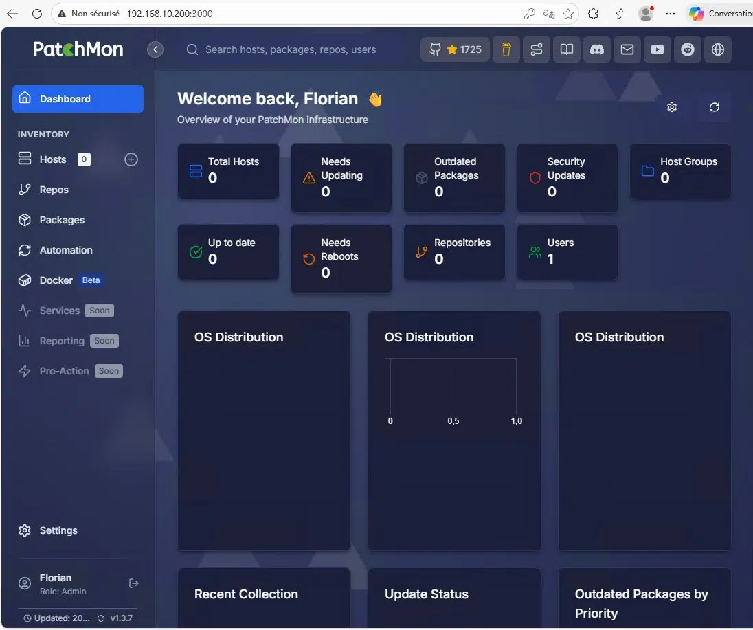

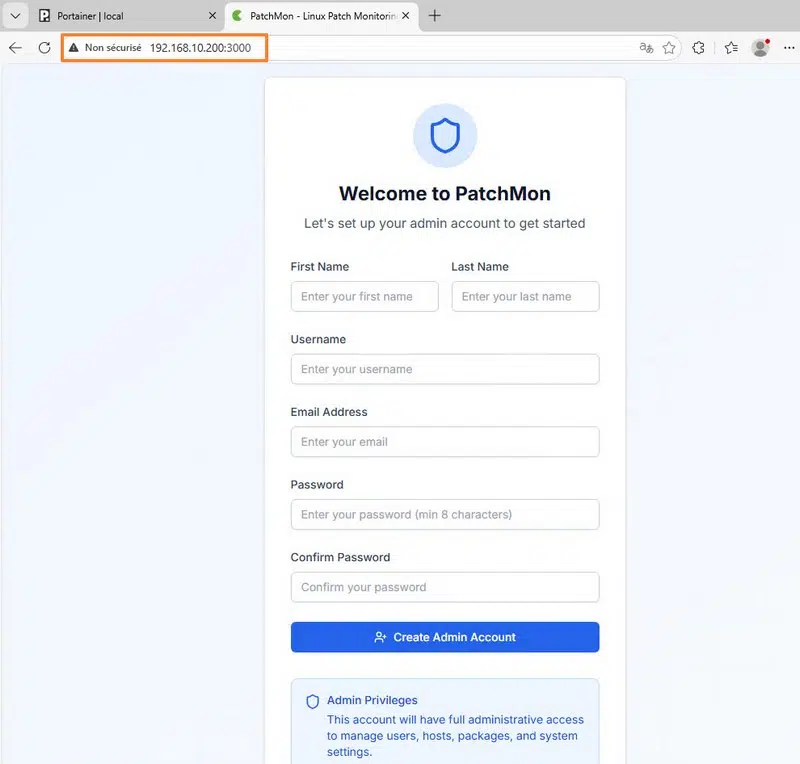

Première connexion à PatchMon

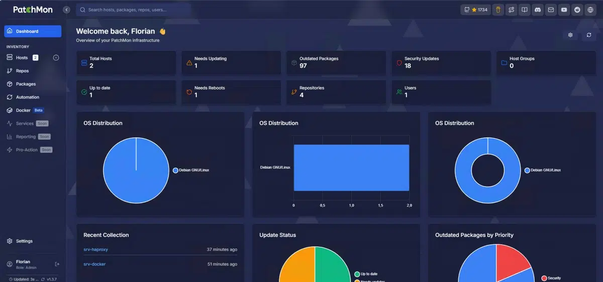

Ouvrez votre navigateur web et tentez d'accéder à l'interface de PatchMon, en saisissant son adresse. Saisissez l'adresse associée au paramètre CORS_ORIGIN. Pour ma part, ce sera donc : http://192.168.10.200:3000.
Vous devez commencer par créer un premier compte utilisateur correspondant à l'administrateur de la plateforme PatchMon.
Voilà, bienvenue sur votre instance PatchMon !

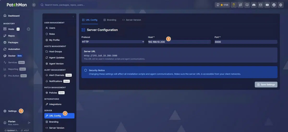

Je vous encourage à prendre le temps de parcourir les paramètres, en cliquant sur le bouton "Settings" en bas à gauche. Il y a plusieurs sections, que ce soit pour gérer les comptes utilisateurs, les rôles, votre profil, ou encore les groupes d'hôtes. Par exemple, vous pouvez activer le MFA sur votre compte administrateur.
Cliquez sur "URL Config" dans la liste pour vérifier que l'adresse du serveur est bien prise en charge. C'est important de le vérifier, même si ça doit déjà être correct grâce aux variables SERVER_* configurées précédemment. Cette page affiche l'adresse qui sera utilisée par les clients pour contacter le serveur PatchMon. Si c'est incorrect, vous allez rencontrer des problèmes par la suite...

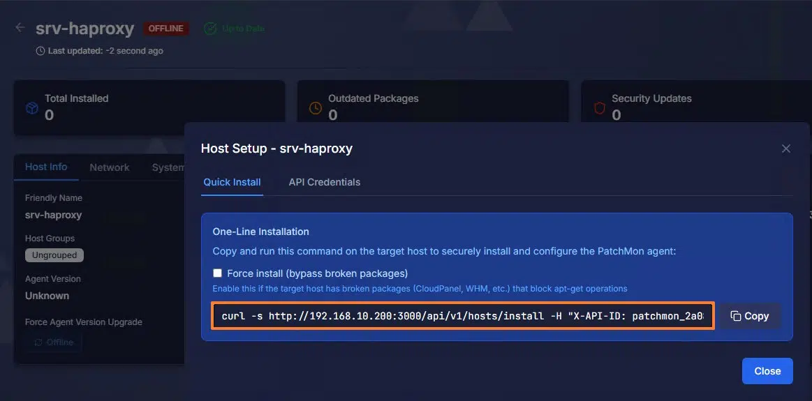

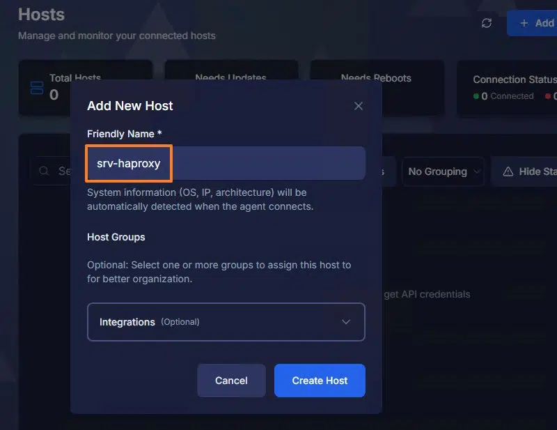

Pour ajouter manuellement un nouvel hôte à PatchMon, vous devez déployer un nouvel agent. À partir de la section "Hosts", cliquez sur le bouton "Add host" (ou directement sur le "+" dans le menu de gauche). Pour le moment, la liste des hôtes est vide.
Donnez un nom à cette machine, en toute logique le nom du serveur cible. Il est aussi possible :
  • d'ajouter l'hôte à un groupe d'hôtes, mais par défaut il n'y a pas de groupe. C'est modifiable par la suite.
  • d'activer une intégration, soit pour le moment l'intégration avec Docker (d'autres sont en cours de développement).
Cliquez sur le bouton "Create Host" pour valider.

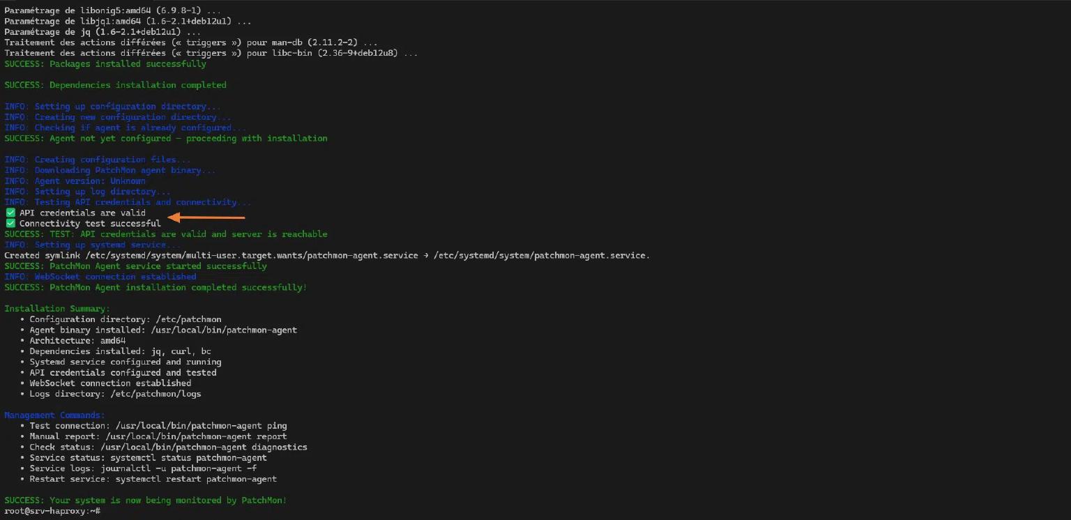

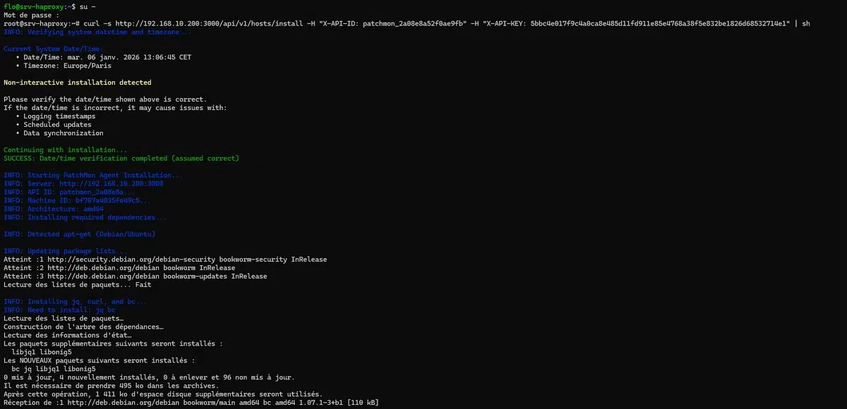

Une fenêtre va s'afficher à l'écran. Elle indique la commande à copier-coller pour automatiser l'installation de l'agent PatchMon et l'inscription auprès du serveur. Pour ma part, la commande à exécuter est la suivante :
curl -s http://192.168.10.200:3000/api/v1/hosts/install -H "X-API-ID: patchmon_2a08e8a52f0ae9fb" -H "X-API-KEY: 5bbc4e017f9c4a0ca8e485d11fd911e85e4768a38f5e832be1826d68532714e1" | sh
Si vous ne lancez pas la commande directement en tant que root, vous devez ajouter sudo juste devant sh dans la seconde partie de la commande.
L'opération est effectuée en quelques secondes. Les informations dans la console permettent d'avoir un aperçu des actions effectuées.
Vous devriez voir passer deux lignes indiquant que les identifiants sont valides et que la connexion au serveur a été effectuée avec succès.

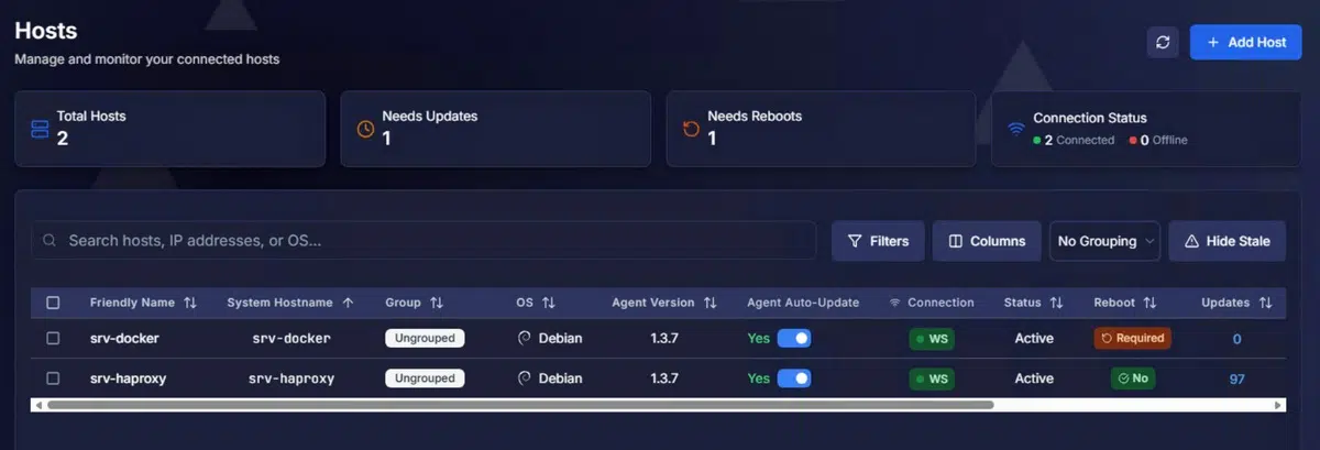

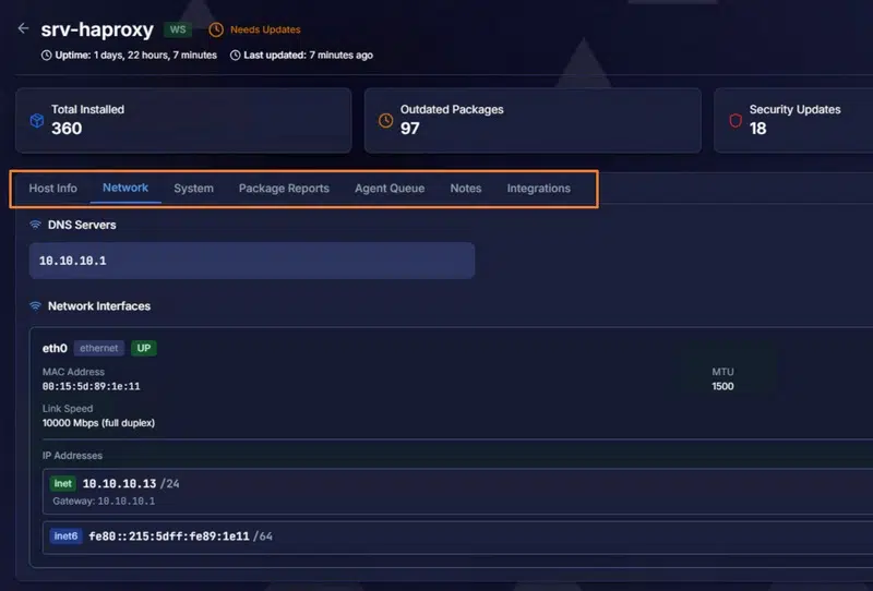

Suite à l'installation, l'hôte apparait bien sur l'interface de PatchMon. Vous pouvez actualiser les données en cliquant sur le bouton en haut à droite. Sur cette machine, on voit bien qu'il y a un retard considérable au niveau des mises à jour !
Note : l'agent PatchMon est équipé d'une fonction de mise à jour automatique activée par défaut.
PatchMon collecte des informations générales sur la machine, en particulier pour le réseau, le système et le stockage. Vous pouvez naviguer entre les différents onglets :
Sur le même principe, vous pouvez ajouter d'autres hôtes. La vue globale offrira alors une vue synthétique sur les hôtes enregistrés.

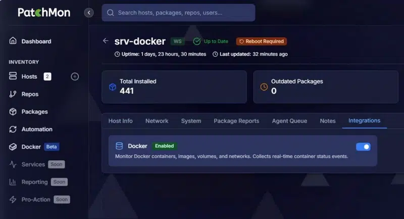

Le monitoring de Docker avec PatchMon
Si vous installez l'agent PatchMon sur une machine équipée de Docker et que vous activez l'intégration Docker, vous pourrez alors suivre l'état de vos conteneurs depuis l'interface de PatchMon. Toujours dans l'esprit monitoring, l'interface affiche l'état des conteneurs, la liste des images, des réseaux et des volumes.
Pour le cas des images, ce qui est cool, c'est que PatchMon indique s'il y a une mise à jour disponible ou non, ainsi que d'autres informations (nom, tag, source, etc.). J'ai constaté qu'au début les images remontent toutes en "Up to date" (à jour), mais que l'état réel apparaît un peu plus tard. Ci-dessous, un exemple.
Au niveau de chaque hôte, vous pouvez activer ou désactiver des intégrations, que l'on peut considérer comme des modules, via l'onglet "Integrations". Le site de PatchMon laisse entendre que d'autres intégrations arriveront par la suite : WordPress, Apache, Ubiquiti, Proxmox, Azure ou encore Google (vous pouvez voter d'ailleurs).
