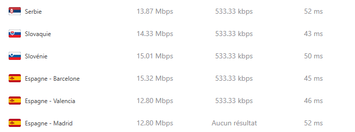

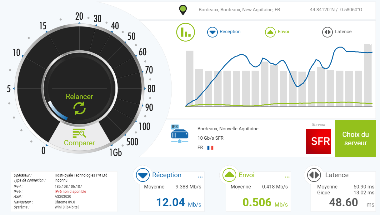

Ldfa Posté(e) le 20 septembre 2021 Posté(e) le 20 septembre 2021 Après avoir vu l'article sponsorisé de Korben sur son site vantant le fournisseur de VPN Surfshark, j'ai voulu l'essayer. Je me suis donc abonné pour 2 ans + 2 mois gratuits (1.93 €/mois) avec la possibilité de résiliation satisfait ou remboursé pendant 30 jours... J'ai installé Surfshark sur mon smartphone Xiaomi MI 9T en 4G chez SOSH et sur mon PC en VDSL chez FREE. J'ai réalisé les tests en étant connecté sur le même serveur (Marseille) dans les 2 cas. Sur mon smartphone, les débit sont corrects en 4G : Avec VPN Surfshark : 51.18 Mo/s en réception, 8.61 Mo/s en envoi avec une latence de 41 ms chez SOSH avec NPERF. Avec VPN Surfshark : 61.6 Mo/s en réception, 8.09 Mo/s en envoi avec un ping de 39 ms chez SOSH avec SPEEDTEST. Sans VPN : 57.83 en réception, 3.04 en envoi avec une latence de 24 ms chez SOSH. Sur mon PC, après avoir supprimé la QOS (il faut que je regarde ça de plus près) qui diminuait le débit par 3, j'ai des résultats honorables : Sans VPN : Tests de connexions vers les serveurs VPN européens :

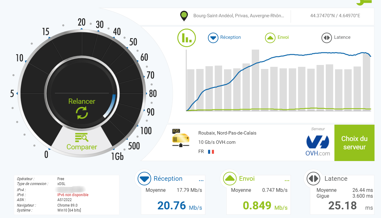

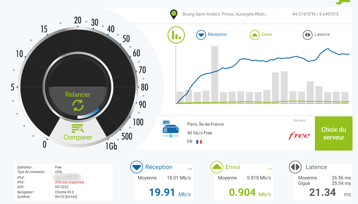

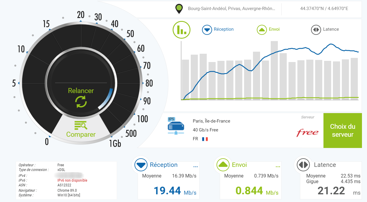

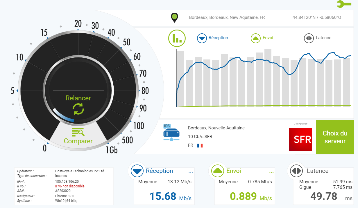

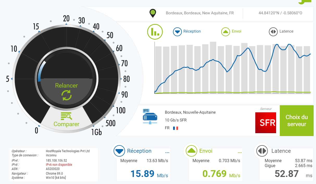

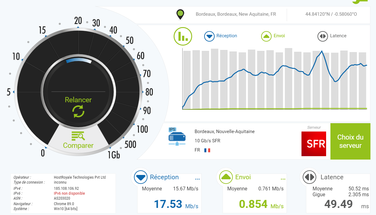

Ldfa Posté(e) le 21 septembre 2021 Auteur Posté(e) le 21 septembre 2021 Test sans VPN : Test à partir de mon PC, en choisissant OpenVPN en UDP : Test à partir de mon PC, en choisissant OpenVPN en TCP : Test à partir de mon PC, en choisissant WireGuard : Test à partir de mon PC, en choisissant IKEv2 : Test à partir de mon PC, en choisissant Shadowsocks (Proxy SOCKS5) :

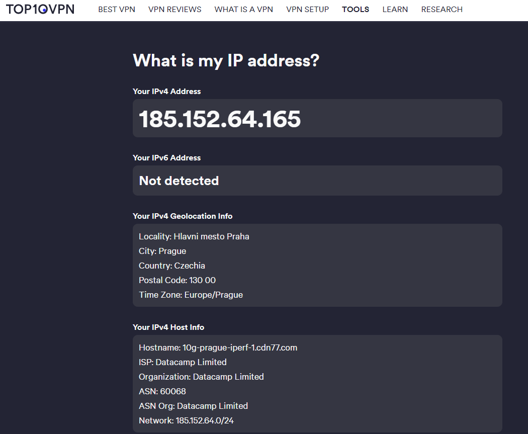

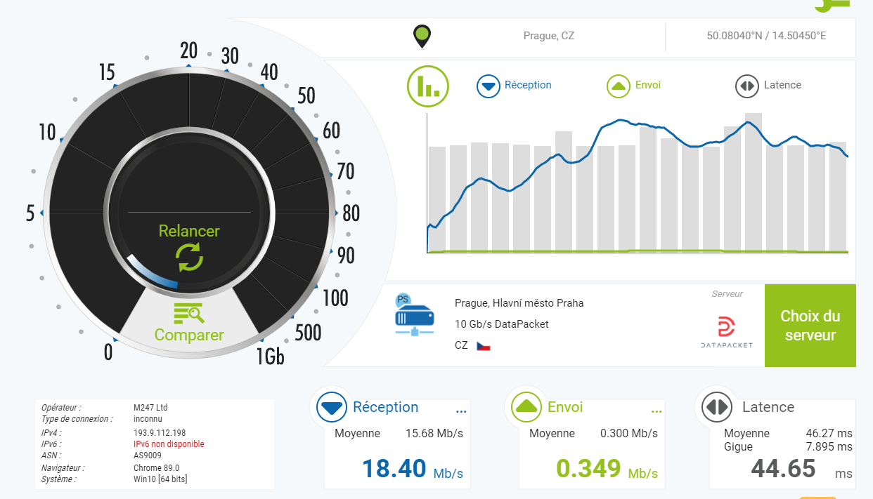

Ldfa Posté(e) le 21 septembre 2021 Auteur Posté(e) le 21 septembre 2021 En sélectionnant le VPN le plus performant, on obtient un bon débit : Et l'avantage au niveau de la confidentialité d'un VPN :
