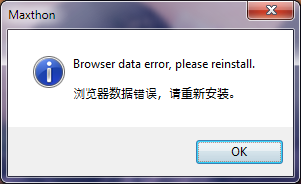

Ldfa Posté(e) le 8 novembre 2014 Auteur Posté(e) le 8 novembre 2014 Bizarre, chez moi j'ai ce message au redémarrage et impossible d'aller plus loin. Tu fais comment ?

Ldfa Posté(e) le 8 novembre 2014 Auteur Posté(e) le 8 novembre 2014 Bizarre, chez moi ça marche pas. Quelqu'un d'autre pourrait essayer ?
Oliver Posté(e) le 9 novembre 2014 Posté(e) le 9 novembre 2014 Oui, j'ai la même fenêtre d'alerte chinoisante !

Oliver Posté(e) le 9 novembre 2014 Posté(e) le 9 novembre 2014 J'ai compris, c'est quand on supprime le _Appdata de sauvegarde dans Maxthon que l'on a la fenêtre d'erreur (logique) !

Oliver Posté(e) le 9 novembre 2014 Posté(e) le 9 novembre 2014 Si, on parlait bien du même appdata, mais effectivement la présence ou non de la sauvegarde "_AppData", faite lors d'une installation en mise à jour, change le comportement de Maxthon dans notre cas de figure !
