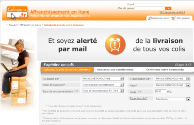

reader14 Posté(e) le 16 octobre 2012 Posté(e) le 16 octobre 2012 Bonsoir, Je constate un bug supplémentaire avec Maxthon-3 sur certains site web, et pourtant bien connu. Pourriez vous vérifier de vos coté si vous remarquer se problème récurant , ou bien un reglage supplementaire a apporter a Maxthon 3 ! Exemple sur le site postale : colissimo.fr ( http://www.colissimo.fr/particuliers/home.jsp ) choisissez l'onglet : > envoyer un colis puis choisir > affranchir des colis en ligne regarder ce que çà donne !!! j'ai testé avec de nombreux navigateur, et maxthon et le seul a faire cela (mon test en image)

reader14 Posté(e) le 16 octobre 2012 Auteur Posté(e) le 16 octobre 2012 Télécharger et installé .... ............................................ba c'est pire !!! avec le même test , maintenant çà donne çà , gloupsss
reader14 Posté(e) le 16 octobre 2012 Auteur Posté(e) le 16 octobre 2012 Ok, petit plus... j'ai cliquer sur l’icône "éclair" et là tout est renté dans l'ordre. c'est étonnant ces bugs , on se croirait revenu a des navigateurs des premiers jours, oubliant que le Java, Le flash . . .etc... font parti du quotidien dans les page web ! :( Peut on laisser cette option (éclair) actif en permancence ? merci cdlt'
