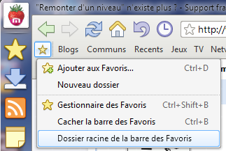

rip_pit Posté(e) le 6 février 2012 Posté(e) le 6 février 2012 simplement tu fais un nouveau favori normal, c'est le dossier ou tu le places qui doit être la racine de la barre liens chauds Cliquer sur le menu indiqué ci dessous, puis sélectionner le dossier parmis tes favoris qui sera utilisé comme "racine" de la barre d 'outils appelé liens chauds. Un fois le dossier défini, tu y créé un nouveau raccourci donné par odyssee. Ca te permettra de l'avoir dans la "barre d'outil/liens chauds" et donc accessible rapidement.
odyssee Posté(e) le 7 février 2012 Posté(e) le 7 février 2012 attention toutefois : suivant la skin que tu utilises, le menu déroulant qui permet de définir des liens chaud peut ne pas être visible la skin "modern" est régulièrement mise à jour par les développeurs eux même et de ce fait possède toutes les options beaucoup parmi les autres skins ne sont pas à jour ou ne comportent pas toutes les options possibles (fonction des choix de leurs auteurs)...
