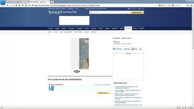

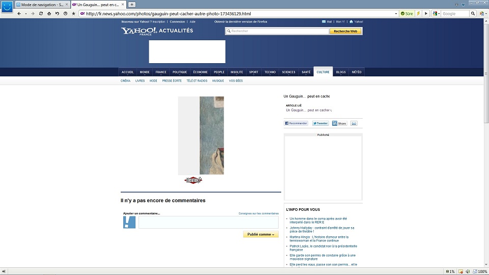

jibse Posté(e) le 4 novembre 2011 Auteur Posté(e) le 4 novembre 2011 Bonjour, OK . Mes excuses pour ma réaction peut-être trop soupe au lait ? Effectivement, Oliver One, tu avais répondu partiellement à ma question. J'en profite pour signaler un problème similaire, en vous donnant cette fois l'adresse : http://fr.news.yahoo.com/gauguin-peut-cacher-autre-173436726.html Si vous cliquez sur Agrandir la photo, elle apparaît tout d'abord correctement, puis très vite elle est rognée à droite et à gauche. Avec Chrome, je n'ai pas ce problème.

ricouz Posté(e) le 4 novembre 2011 Posté(e) le 4 novembre 2011 Bonjour Je viens de tester sur plusieurs photos du site que tu nous donnes, mais je n'arrive pas à reproduire le "bug" j'ai fait plusieurs "agrandir photo" sur 3 images du site et aucun problème
jibse Posté(e) le 4 novembre 2011 Auteur Posté(e) le 4 novembre 2011 Voilà une capture d'écran. Peut-être cela vient-il de mon paramétrage ? J'essaie de joindre un fichier (jpg de 83 Ko), mais ça marche pas. Glups, j'en ai mis trois !
ricouz Posté(e) le 4 novembre 2011 Posté(e) le 4 novembre 2011 Bon c'est bien ce que je pensais, ça a l'air lié à ta machine, essayes déjà de vider le cache et teste à nouveau.
jibse Posté(e) le 4 novembre 2011 Auteur Posté(e) le 4 novembre 2011 Je l'avais déjà fait. Je viens de recommencer en supprimant tout, pas de changement. Mais puisque Yamoi a déjà constaté la même chose et depuis belle lurette, il est probable que ça ne vienne pas spécialement de ma machine.
Oliver Posté(e) le 4 novembre 2011 Posté(e) le 4 novembre 2011 Voilà une capture d'écran. Peut-être cela vient-il de mon paramétrage ? Non Jef t'es pas tout seul ! C'est rigoureusement identique chez moi.
