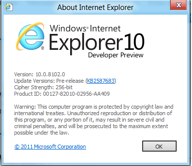

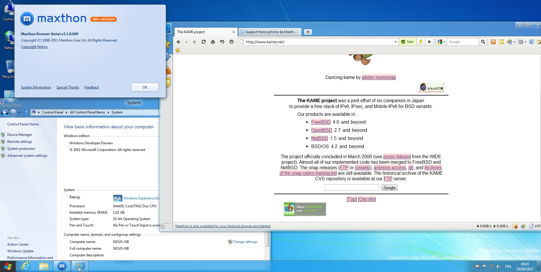

POLAURENT Posté(e) le 15 septembre 2011 Posté(e) le 15 septembre 2011 Bonjour à tous , Comme la version preview de windows 8 est de sortie , j'ai fait un petit test avec Max 3 . Le fond de l'os étant globalement le même que W7 , je n'ai pas rencontré de soucis . et en cadeau un IE10 !!
