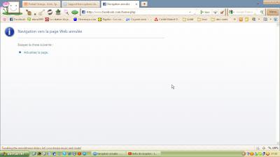

nefertiti Posté(e) le 8 août 2011 Auteur Posté(e) le 8 août 2011 je joins une capture d'écran de la page qui s'affiche quand je veux aller sur fb
nefertiti Posté(e) le 8 août 2011 Auteur Posté(e) le 8 août 2011 je joins une capture d'écran de la page qui s'affiche quand je veux aller sur fb j'ai eu la page avec le tueur de pub activé, j'ai tout désactivé et c'est la même chose toujours la même page qui s'affiche !!

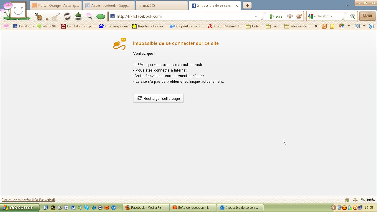

ricouz Posté(e) le 8 août 2011 Posté(e) le 8 août 2011 ça ressemble plus à un problème de DNS, est-ce que lorsque tu n'as pas accés à facebook au même moment avec FF tu as accés ? si tu tapes dans la barre d'adresse 66.220.153.15 qu'est-ce qui se passe. A+
nefertiti Posté(e) le 8 août 2011 Auteur Posté(e) le 8 août 2011 ça ressemble plus à un problème de DNS, est-ce que lorsque tu n'as pas accés à facebook au même moment avec FF tu as accés ? si tu tapes dans la barre d'adresse 66.220.153.15 qu'est-ce qui se passe. A+ même chose navigation annulée !!
nefertiti Posté(e) le 8 août 2011 Auteur Posté(e) le 8 août 2011 même chose navigation annulée !! qu'est ce que tu appelles FF ???

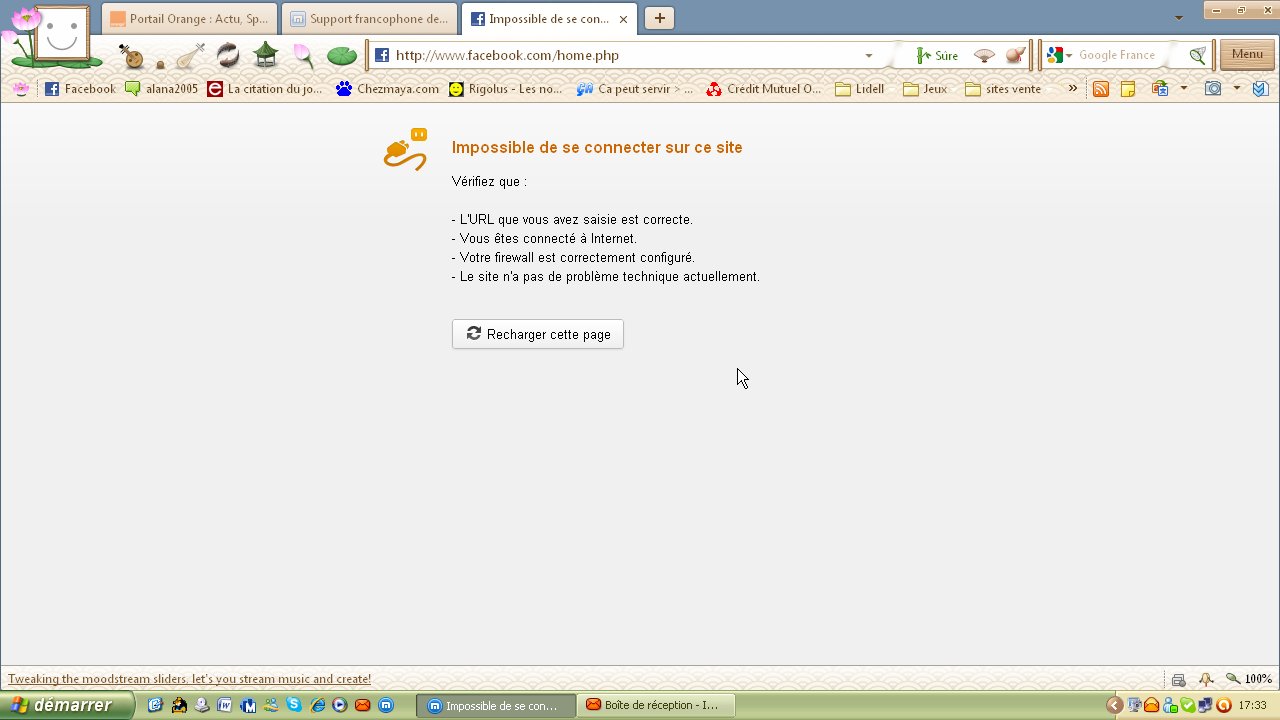

rip_pit Posté(e) le 9 août 2011 Posté(e) le 9 août 2011 je joins une capture d'écran de la page qui s'affiche quand je veux aller sur fb je deteste cette page ! je la recois régulièrement sur n'importe quel site (comme toi) sur des sites qui devraient marcher mais va savoir pourquoi je recois ce même message Ce qui fonctionne dès fois : passer en mode "rétro" mais pas toujours.

nefertiti Posté(e) le 9 août 2011 Auteur Posté(e) le 9 août 2011 je deteste cette page ! je la recois régulièrement sur n'importe quel site (comme toi) sur des sites qui devraient marcher mais va savoir pourquoi je recois ce même message Ce qui fonctionne dès fois : passer en mode "rétro" mais pas toujours. je ne la reçois presque jamais et depuis que j'ai installé maxthon 3 je n'ai jamais eu de problème jusqu'ici et le passage en mode rétro ne modifie rien

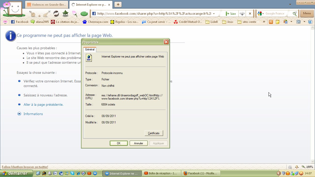

nefertiti Posté(e) le 9 août 2011 Auteur Posté(e) le 9 août 2011 J'y pense tout d'un coup, as-tu activé ou désactivé l'option Activer le "DNS prefetching" pour améliorer les performances du chargement des pages dans le Centre de configuration -> Avancé ? Essaye de changer son état (désactive-le s'il est activé ou inversement). j'ai fait une capture d'écran des propriétés de la page ça dit protocole inconnu !!!

Ldfa Posté(e) le 9 août 2011 Posté(e) le 9 août 2011 oui oui même chosej'ai essayé par des liens divers c'est toujours le même résultat et si je réinitialise IE est ce que ça va changer quelque chose ?? C'est sans doute dû à IE en effet, d'ailleurs dans la copie d'écran que tu nous as mis à disposition, tu utilises bien Maxthon 3 mais en mode Rétro, c'est à dire que Maxthon 3 utilise le moteur de rendu d'IE, mais aussi ces réglages. Tu es certains que lorsque tu clique sur l'icône en forme d'éventail qui se trouve à droite de la barre d'adresse, à côté de l'icône Sûre, la page Facebook ne s'affiche vraiment pas ?
nefertiti Posté(e) le 9 août 2011 Auteur Posté(e) le 9 août 2011 C'est sans doute dû à IE en effet, d'ailleurs dans la copie d'écran que tu nous as mis à disposition, tu utilises bien Maxthon 3 mais en mode Rétro, c'est à dire que Maxthon 3 utilise le moteur de rendu d'IE, mais aussi ces réglages. Tu es certains que lorsque tu clique sur l'icône en forme d'éventail qui se trouve à droite de la barre d'adresse, à côté de l'icône Sûre, la page Facebook ne s'affiche vraiment pas ? je l'utilise pas toujours en mode rétro mais j'ai essayé en mode rétro ou pas c'est pareil c'est juste l'affichage qui change en mode rétro c'est comme ça
nefertiti Posté(e) le 9 août 2011 Auteur Posté(e) le 9 août 2011 C'est sans doute dû à IE en effet, d'ailleurs dans la copie d'écran que tu nous as mis à disposition, tu utilises bien Maxthon 3 mais en mode Rétro, c'est à dire que Maxthon 3 utilise le moteur de rendu d'IE, mais aussi ces réglages. Tu es certains que lorsque tu clique sur l'icône en forme d'éventail qui se trouve à droite de la barre d'adresse, à côté de l'icône Sûre, la page Facebook ne s'affiche vraiment pas ? et en mode maxthon
