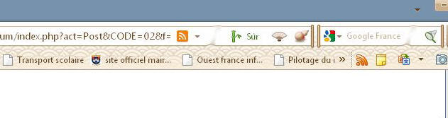

Ldfa Posté(e) le 24 juin 2011 Posté(e) le 24 juin 2011 j'ai coché "activer le support de rendu d'IE " dans les avancés du centre de configuration et ça n'a rien changépar contre je ne vois pas de quelle icône éclair à droite de la barre d'adresse tu parles Ray1 ?? Ici au milieu de l'image, à droite de Sûre :
nefertiti Posté(e) le 24 juin 2011 Auteur Posté(e) le 24 juin 2011 Ici au milieu de l'image, à droite de Sûre : Je n'ai pas d'éclair !!!!!
Raymond Posté(e) le 24 juin 2011 Posté(e) le 24 juin 2011 Je n'ai pas d'éclair !!!!! Tu utilise le très beau skin Lotus des chinois, dans celui-ci c'est l'éventail qui remplace l'éclair, en mode rétro l'éventail est un peu cassé, si tu reclique dessus tu reviens en mode Turbo
ricouz Posté(e) le 24 juin 2011 Posté(e) le 24 juin 2011 Je n'ai pas d'éclair !!!!! L'éclair correspond au petit éventail à coté du libellé "Sûr" dans le skin que tu utilises
nefertiti Posté(e) le 24 juin 2011 Auteur Posté(e) le 24 juin 2011 L'éclair correspond au petit éventail à coté du libellé "Sûr" dans le skin que tu utilises oui oui ça y est je viens d'essayer et ça FONCTIONNE !!! merci les amis, passez une bonne fin de journée et bon we
