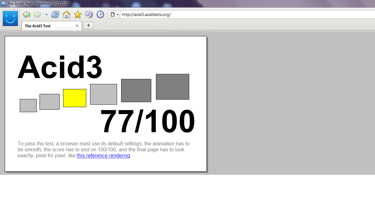

POLAURENT Posté(e) le 23 septembre 2010 Partager Posté(e) le 23 septembre 2010 Maxthon 3.0 quant à lui n'est pas influencé, car il utilise un module du moteur de rendu complètement indépendant de la version d'IE installée sur le PC, en fait il n'y a que Maxthon 2.x et 1.x qui sont concernés. Que nenni mon bon ami Ray , Max3 utilise le moteur de IE9 en mode compatible cf capture jointe ( acid3 test) Lien vers le commentaire Partager sur d’autres sites More sharing options...

POLAURENT Posté(e) le 23 septembre 2010 Partager Posté(e) le 23 septembre 2010 Max3 utilise bien le moteur de rendu d'IE en mode compatibilité mais comme l'a dit Ray, ce moteur est indépendant de la version installée sur le PC.Quand tu installes Max3, celui-ci installe dans son propre dossier 2 moteurs : WebKit et Trident. Trident étant le moteur d'IE. Pour t'en convaincre, rends toi dans le dossier d'installation de Max3 : C:\Program Files\Maxthon3\Core Tu y découvriras 2 dossiers : WebKit et Trident ! Les développeurs de Maxthon ont voulu conserver le moteur d'IE tout en se laissant la possibilité de le modifier, de l'améliorer etc etc. C'est pourquoi Max3 embarque son propre moteur d'IE (complètement indépendant de la version d'IE installée sur le PC) Bonjour Dixours, j'entends bien , mais saurais tu m'expliquer que le test acid3 affiche les performances d'ie9 ( 77) et non celle de IE8 ( 20 ) si le moteur de rendu était seulement limité au moteur présent dans \Trident ?? en fait il semblerait que max2 comme max3 utilisent seulement une partie du moteur de rendu d'IE9 ,ne bénéficient pas des performances du javascript qui reste celui d'IE8, mais il utilise tout de même les extensions HTML5 d'IE9 !!! Si qqun peut confirmer cette première impression . Lien vers le commentaire Partager sur d’autres sites More sharing options...
