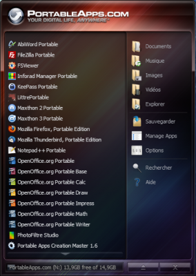

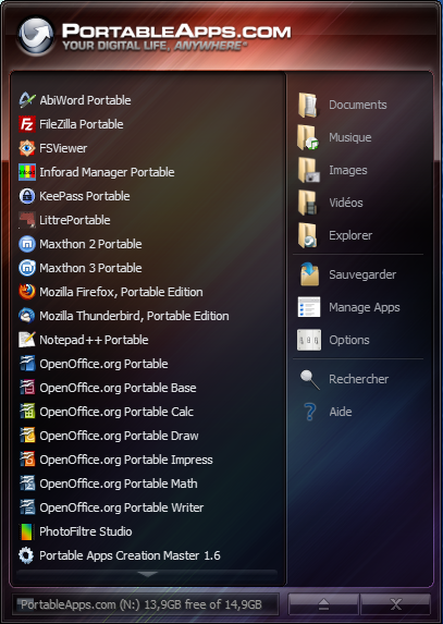

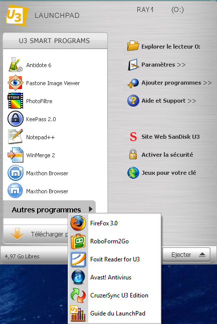

ricouz Posté(e) le 19 septembre 2010 Posté(e) le 19 septembre 2010 Voici ce que l'on peut obtenir avec les applications téléchargées depuis PortablAapps.com. Fenêtre des applications de PortableApps.com sur une clé ordinaire : Cette fenêtre comme l'autre (Clé U3) est lancée automatiquement lors de l'insertion de la clé dans un port USB. ça me paraît assez sympa Merci pour le tuyau
