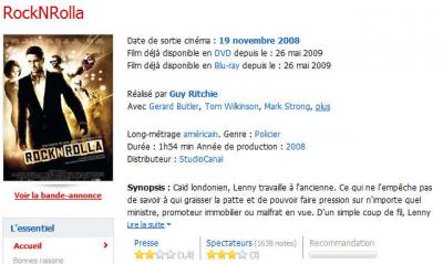

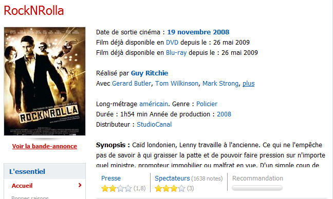

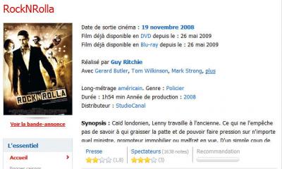

Trunky Posté(e) le 6 décembre 2009 Partager Posté(e) le 6 décembre 2009 Bonjour, J'ai un problème sur allocine depuis qui'ils ont modifiés leur interface le synopsis est tronqué sur maxthon2 alors qu'il s'affiche correctement sur IE8 Sur maxthon2, on ne voit pas le texte "lire la suite" http://www.allocine.fr/film/fichefilm_gen_cfilm=128830.html Pareil pour vous ? Lien vers le commentaire Partager sur d’autres sites More sharing options...
Raymond Posté(e) le 6 décembre 2009 Partager Posté(e) le 6 décembre 2009 Bonjour, J'ai un problème sur allocine depuis qui'ils ont modifiés leur interface le synopsis est tronqué sur maxthon2 alors qu'il s'affiche correctement sur IE8 Sur maxthon2, on ne voit pas le texte "lire la suite" http://www.allocine.fr/film/fichefilm_gen_cfilm=128830.html Pareil pour vous ? Bonjour Trunky, C'est pareil chez-moi même après avoir coché --> Utiliser le mode de rendu standard d'IE8 (Pour test uniquement, non recommandé)(Redémarrage nécessaire) dans le "Centre de configuration de Maxthon" rubrique "Avancé" Lien vers le commentaire Partager sur d’autres sites More sharing options...
lorena Posté(e) le 6 décembre 2009 Partager Posté(e) le 6 décembre 2009 Kikou Version = 2.5.9.2246 je vois bien tout !!!!!!bizarre Lien vers le commentaire Partager sur d’autres sites More sharing options...
Raymond Posté(e) le 6 décembre 2009 Partager Posté(e) le 6 décembre 2009 KikouVersion = 2.5.9.2246 je vois bien tout bizarre Bonjour ma belle Pardon j'ai oublié de dire que j'avais la verson 2.5.11.3353 Lien vers le commentaire Partager sur d’autres sites More sharing options...
Dixours Posté(e) le 6 décembre 2009 Partager Posté(e) le 6 décembre 2009 Bonjour, chez moi pas de problème à condition de désactiver le tueur de pub et de recharger la page. Il faut ensuite attendre quelques secondes et le lien "lire la suite" apparait. La page est codée avec les pieds, ce qui est classique chez Allocine : elle fait appel à des fonctions javascript dont une partie est déclarée dans un css. Dans ce cas, mettre l'URL en liste blanche ne résoud rien, c'est purement un problème d'interprétation donc... Il faut attendre qu'Allocine code proprement ses pages ou que Maxthon devienne un champion de l'interprétation (ça n'a jamais été le point fort de Maxthon v2 qui repose en plus sur le moteur d'Internet Explorer qui "patine" en cas de problème) Edit : D'après Lorena, la version 2.5.9.2246 est capable d'interpréter cette page Tout n'est pas perdu ! Lien vers le commentaire Partager sur d’autres sites More sharing options...
Ldfa Posté(e) le 6 décembre 2009 Partager Posté(e) le 6 décembre 2009 Chez moi, aucune version (de la v2.1.5 à v2.5.11) n'est capable d'afficher Lire la suite sans désactiver le Filtrage de contenu. Par contre, comme le fait remarquer Dixours, rien n'est bloqué par le Filtre de contenu qui reste à 0. Pourtant, le texte ne s"affiche pas. Lien vers le commentaire Partager sur d’autres sites More sharing options...

Ldfa Posté(e) le 6 décembre 2009 Partager Posté(e) le 6 décembre 2009 Et bien moi aussi, j'ai le même problème avec toutes les versions de Maxthon, si j'active le filtre de contenu du tueur de pubs. Sinon, ça marche. Pas facile de se faire entendre ici !!! Lien vers le commentaire Partager sur d’autres sites More sharing options...

Raymond Posté(e) le 7 décembre 2009 Partager Posté(e) le 7 décembre 2009 OKMerci Ray1, j'ai Windows7 + IE8 Oui, comme moi, et je n'ai pas trouvé d'autre solution, pour l'instant, que celle proposée par LDFA, ce n'est pas parfait mais c'est mieux que rien, il faut simplement de pas oublier de réactiver le filtre de contenu après la viste des pages web. Lien vers le commentaire Partager sur d’autres sites More sharing options...
Ldfa Posté(e) le 7 décembre 2009 Partager Posté(e) le 7 décembre 2009 Ce n'est pas évident de trouver le filtre en cause. Lien vers le commentaire Partager sur d’autres sites More sharing options...
Dixours Posté(e) le 7 décembre 2009 Partager Posté(e) le 7 décembre 2009 Oui, comme moi, et je n'ai pas trouvé d'autre solution, pour l'instant, que celle proposée par LDFA Mais enfin.... c'est moi qui l'ai proposé ça !!! Non mais oh !! Bon, vous voulez la solution ? La voici : Dans le "filtre de contenu" du tueur de pub, supprimez la ligne : [^a-z0-9%_-]ad(?:[sv][^a-z\r=\?]+|banner|click|ver|name|x|log|[^a-z\r_]*[\./]|bot|c_|client|council|gifs|graph|images|img|fshow|pic|vert|view|info|click| sponsor) Allocine devient hyper rapide et tout s'affiche sans problème (attendre quelques secondes pour voir apparaitre "lire la suite"). Néanmoins, j'imagine que moins de pubs seront filtrées dorénavant... Pour compenser la perte de ce filtre, je vous propose donc d'ajouter ces lignes au tueur de pubs (filtre de contenu), pour "tous les sites web" : *doubleclick.net* *adbrite.com* */ad.* */ads.* *cdn.ad* */adv/* */ads/* Pour ma part, l'ajout de ces simples lignes m'a permis de supprimer toutes les pubs indésirables qui apparaissaient après suppression de la ligne citée plus haut. Mais je précise que j'utilise le plugin "Disable Page Annoyances" et ma liste noire du tueur de pubs est plutôt complète... Voici d'ailleurs son contenu détaillé : */adv/* */ads/* *cdn.ad* */ad.* */ads.* *adbrite.com* *doubleclick.net* *ad42.com* *banners[* *blogbang.* *comclick.com/ *google-analytics.com *googlesyndication.com/ /guanggao/ /softad/ clickintext.com/ clickintext.net/ gestionpub.com/ http://adserving.cpxinteractive.com/ http://akamai.smartadserver.com/ http://banniere.reussissonsensemble.fr/ http://bdv.bidvertiser.com/ http://box.shopoon.fr/ http://cdn.fastclick.net/ http://cdn5.tribalfusion.com/ http://direct.shots.snap.com/snap_keylinks?* http://googleads.g.doubleclick.net/ http://images.opodo.com/ http://layer-ads.de/ http://optimizedby.rmxads.com/ http://pubdirecte.com/ http://s3.buysellads.com/ http://static.criteo.com/ http://static.weborama.fr http://track.effiliation.com/ http://www.allopass.com/check/* http://www.allosponsor.com/ http://www.blogbang.com/ http://www.cashtrafic.com/ http://www.ebuzzing.com/ http://www.vh1.com/player/embed/AS3/assets/video/slates/error_country_block.swf http://www.weborama.fr tradedoubler.com/ En appliquant tout ça, non seulement votre navigateur sera bien plus rapide, il aura moins de mal en plus à charger les pages contenant certains javascript, mais surtout vous serez complètement protégés des pubs. Lien vers le commentaire Partager sur d’autres sites More sharing options...
