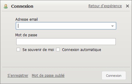

Moricefred Posté(e) le 5 novembre 2009 Posté(e) le 5 novembre 2009 Bonjour, j'utilise depuis longtemps Maxthon et l'occasion pour moi de faire un grand coucou a toute la communauté (version actuelle 2.5.9) J'ai enfin reussit a convertir mon amie a maxthon et je voudrai qu'elle puisse beneficier des fonctionalités en ligne. Je lui ai donc créer un passport... jusque ici tout va bien... A l'origine, etant le seul utilisateur du logiciel j'avais desactivé "l'ecran de connexion" au demarrage du navigateur qui ressemble a peu pret a ca : Mais maintenant je voudrai pouvoir le remettre pour que l'on puisse utiliser chacun notre session des le demarrage de maxthon. J'ai cherché en vain sur le forum... et dans les options de maxthon... la solution est surement toute bete mais je ne la trouve pô. Merci d'avance pour votre aide ++

Ldfa Posté(e) le 6 novembre 2009 Posté(e) le 6 novembre 2009 Une fois avoir cliqué sur Changer de compte, tu te retrouves avec la fenêtre de connexion d'origine : Il ne faut surtout pas cocher les cases Se souvenir de moi et Connexion automatique, et ainsi à chaque lancement de Maxthon il te seras demandé une authentification. A la prochaine connexion, il faudra cliquer sur l'icône compte en haut à droite de la barre des icônes pour s'authentifier. PS : Penses également à mettre à jour la traduction française de ta version de Maxthon en cliquant ici et en exécutant le fichier.
