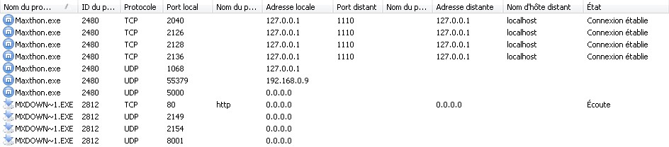

Alex70486 Posté(e) le 23 mai 2008 Partager Posté(e) le 23 mai 2008 Salut tout le monde!!! J'aimerais avoir plus de précision sur le sujet car chez moi je n'ai pas les même ports d'ouvert après ouverture de Maxthon!!! Voici un screen que je viens de faire (d'ailleur je suis impressionner par le nombre de ports d'ouvert par Maxthon, Emule je comprend mais Maxthon...) : A quoi correponde chaque port d'ouvert??? J'ai bien compris que le téléchargeur de Maxthon était devenu "nul" au fil des mise a jour mais qu'apporte l'accélérateur de site web??? Est-il vraiment efficace car sinon inutile??? En ce qui concerne les favoris et le compte passport, je garde!!! ^^ Lien vers le commentaire Partager sur d’autres sites More sharing options...
Ldfa Posté(e) le 24 mai 2008 Auteur Partager Posté(e) le 24 mai 2008 Salut tout le monde!!! J'aimerais avoir plus de précision sur le sujet car chez moi je n'ai pas les même ports d'ouvert après ouverture de Maxthon!!! Voici un screen que je viens de faire (d'ailleur je suis impressionner par le nombre de ports d'ouvert par Maxthon, Emule je comprend mais Maxthon...) : A quoi correponde chaque port d'ouvert??? J'ai bien compris que le téléchargeur de Maxthon était devenu "nul" au fil des mise a jour mais qu'apporte l'accélérateur de site web??? Est-il vraiment efficace car sinon inutile??? En ce qui concerne les favoris et le compte passport, je garde!!! ^^ L'outils que tu utilises pour voir les ports de communication ouverts sur ton PC (cports) est excellent, mais il ne peut pas te renseigner exactement sur ce qui se passe réellement, comme le permet SmartSniff. En effet, ce que je peux dire sur ta copie d'écran, c'est que tu as un Firewall logiciel qui redirige les ports de Maxthon vers le port 1110 en TCP vers 127.0.0.1 et 3 ports UDP ouvert mais sans connexion (j'en ai que 2 sur mon système : 5000 vers 0.0.0.0 et xxxx vers 127.0.0.1 qui change). Il faut également savoir que des Plugins de Maxthon peuvent ouvrir des ports de communication (MaxThor par exemple), mais également le volet latéral des Flux RSS ou l'accélérateur de site Web également... Il faut essayer chez toi si l'accélérateur a un effet ou pas. Ca dépend beaucoup de ta connexion Internet, c'est sans doute plus intéressant pour les chinois qui ont des débits vers le reste du monde un peu "bridés". Lien vers le commentaire Partager sur d’autres sites More sharing options...
