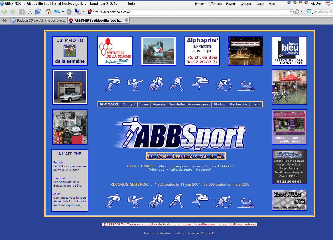

Raymond Posté(e) le 17 novembre 2007 Posté(e) le 17 novembre 2007 Une preuve en image de ce qu'avance LDFA :

Ldfa Posté(e) le 18 novembre 2007 Posté(e) le 18 novembre 2007 effectivement , mais si tu regardes de près , le fichier favicon.gif n'a aucun rapport avec le favicon affiché ( bleu sur fond blanc au lieu de gif animé blanc sur fond bleu ) de même , 01net à bien un favicon mais il n'apparait pas dans le source de la page ! mes connaissances en Web s'arrêtent là Même constat, je ne comprends pas où cette nouvelle version de Maxthon va chercher ces favicon ? Même problème ici sur le Forum, il affiche une favicon dégradée qui provient de je ne sais où. C'est pas encore gagné.

Raymond Posté(e) le 18 novembre 2007 Posté(e) le 18 novembre 2007 Très bizarre tout ça: Chez moi ça s'affiche correctement! Non pas bizarre, Fredator, l'image montrée par LDFA, est celle affichée par la version 2.0.6.xxxx actuellement en bêta test, la version publique du début du mois par contre affiche le favicon dans sa bonne définition, je souhaite que la version publique du mois prochain en fasse de même.
