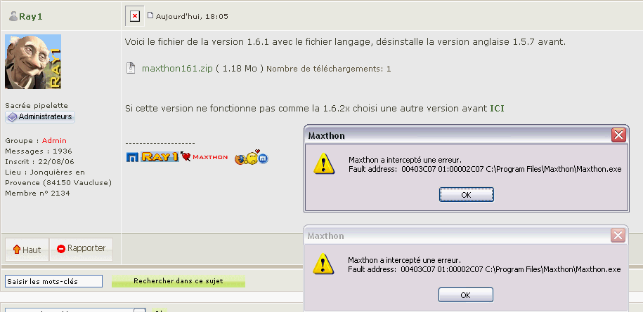

Avec Maxthon 1.6.2 j ai toujours 2 fenêtres d'ereurs, puis fermeture du navigateur, chaque fois que je clique un mot dans "Rechercher"
1°) Maxthon a intercepté une erreur - Fault adress - 00403C 07 01: c:\Program Files/Maxthon/maxthon.exe
2°) idem >>> 004444B6 01:000434B6 C:\...........................................................................
Que faire ??? Merci !!!

Essaye avec la version précédente de Maxthon la 1.5.7 build 82 que tu peux télécharger ICI
PS : je n'avais pas essayé la fonction « Rechercher" de la version 1.6x, qui est installée sur mon PC, mais que je n'utilise plus depuis lulure, et tiens toi bien je rencontre le même problème !!!
Oui, je sais j'aurais du faire ce test bien avant, nous aurions gagné du temps, et je n'aurais pas dépensé tant d'énergie pour trouver une solution qui n'existe pas pour l'instant. flute.gif
Il faudrait par contre s'assurer, et ceci s’adresse à nos anglicistes distingués, si sur le forum officiel le bug est bien remonté ou pas, et en attendant revenir à la 1.5.7x ou alors passer à la 2.0x

Oui je sais regarde le post supérieur, la fonction Rechercher est boguée", je te recherche le lien du fichier langue correspondant.
Je suis allé sur le Forum Anglais pour rechercher des infos concernant le problème en objet et je me suis apperçu qu'une version de Maxthon v1.6.3.80 était sortie hier !!! wink.png
Personne n'en a parlé nul part. :)
Le fichier de traduction française de la version 1.6.2.60 est encore valable, il n'y a aucune modification. :)
A essayer donc pour voir si le problème serait résolu, mais j'ai des doutes... ;)

Oui mais le problème est maintenant résolu avec la sortie aujourd'hui de la version 1.6.3x Smile31.gif
