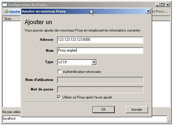

- Ouvrir la boîte de dialogue Configuration du Proxy... (Outils > Proxy > Gérer la liste des Proxy...)
- Cliquer sur le bouton Ajouter pour ouvrir la boîte de dialogue Ajouter un nouveau Proxy
- Saisir le nom et l'adresse du Proxy, puis sélectionner le type de Proxy.
- Si le Proxy nécessite un nom d'utilisateur et un mot de passe, cocher la case Authentification nécessaire et saisir les informations requises.
- Si vous ne souhaitez pas utiliser le nouveau Proxy immédiatement, décocher la case Utiliser ce proxy après l'avoir ajouté.
- Cliquer sur OK pour sauvegarder.

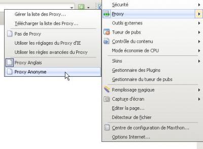

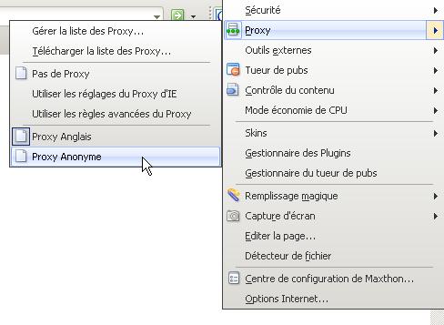

Vous pouvez ajouter autant de Proxy que nécessaire en répétant la procédure précédente. Pour utiliser un Proxy, sélectionner-le à partir du menu Proxy menu (Outils > Proxy).
Dans le menu Proxy, les autres options sont :
- Pas de Proxy : Connexion directe sans Proxy.
- Utiliser les réglages du Proxy d'IE : Utiliser le Proxy défini dans IE, s'il y en a un.
- Utiliser les règles avancées du Proxy : Voir ci-dessous.

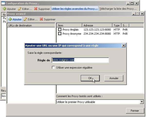

- Dans la boîte de dialogue Configuration du Proxy..., cliquer sur le bouton Utiliser les règles avancées du Proxy... pour ouvrir la boîte de dialogue Proxy avancé.
- Cliquer sur le bouton Ajouter pour ouvrir la boîte de dialogue Ajouter une URL ou une IP qui correspond à une règle.
- Saisir l'adresse du domaine du nouveau site (ex www.nosey.com), les caractères jockers (ex *.nosey.com) et les expressions régulières (ex .*\.maxthon\.com) sont supportés.
- Cliquer sur OK pour ajouter le nouveau site.

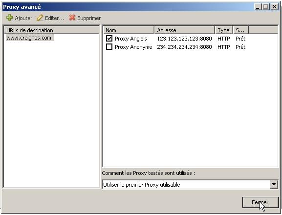

- Sélectionner le nouveau site sur la gauche, et sélectionner le Proxy à utiliser.
Fermer la boîte de dialogue et sélectionner Utiliser les règles avancées du Proxy à partir du menu Proxy.
