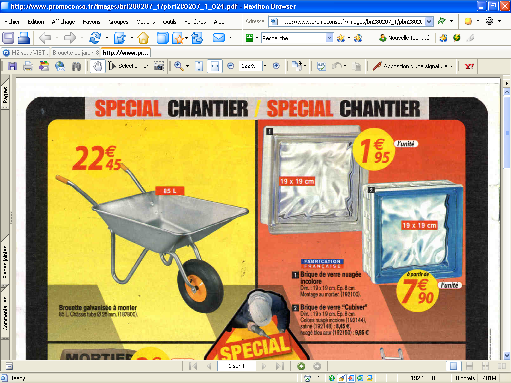

rjcr75 Posté(e) le 23 mars 2007 Partager Posté(e) le 23 mars 2007 Bonjour, Après avoir mis en cause mon kit BIT DEFENDER sans pb sous Win Win XP, puis WINDOWS FIREWALL et DEFENDER. je constate le même problème quand mon PC est sans protection, que ce soit en surf INTERNET en haut débit FREEBOX ou en bas débit RTC. Le scroll sur la même page PDF à partir d'IE7 ne fait pas monter à 100% la CPU de mon portable neuf DELL 1501 à processaur AMD THURION 64 MK36 2GHz, alors planté. Merci de votre secours pour retrouver mon navigateur préféré sous VISTA. Lien vers le commentaire Partager sur d’autres sites More sharing options...

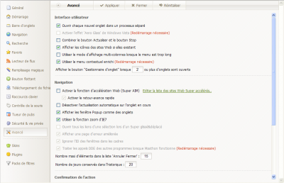

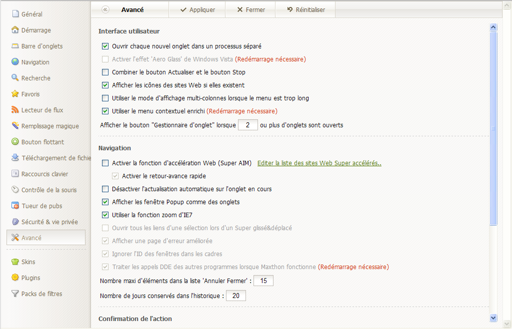

Raymond Posté(e) le 24 mars 2007 Partager Posté(e) le 24 mars 2007 @Ray1 J'ai réessayé avec SuperAIM désactivé et le constat est le même : IE7 scroll sur PDF OK, M2 scroll sur pdf bascule systématiquement la CPU à 100%. Pour chacun des essais, j'avais préparé le Moniteur de Ressources (rubrique Démarrer/Ordinateur/Gérer de Vista) et celui ci-montre M2 qui occupe la CPU, mais avant que tout bloque, je crois avoir vérifié que le processus ACROR32.exe d'ACROBAT READER 7 avait disparu. Conflit lors du scroll de l'image PDF ? Pas d'autre solution que couper brutalement le PC. Meri du secours, sinon retour à IE7 bon gré mal gré. Pourrais-tu nous indiquer le lien avec le fichier PDF qui te cause ce problème S.T.P., que nous puissions le tester avec notre configuration ? Lien vers le commentaire Partager sur d’autres sites More sharing options...
rjcr75 Posté(e) le 24 mars 2007 Auteur Partager Posté(e) le 24 mars 2007 @Ray1 J'ai réessayé avec SuperAIM désactivé et le constat est le même : IE7 scroll sur PDF OK, M2 scroll sur pdf bascule systématiquement la CPU à 100%. Pour chacun des essais, j'avais préparé le Moniteur de Ressources (rubrique Démarrer/Ordinateur/Gérer de Vista) et celui ci-montre M2 qui occupe la CPU, mais avant que tout bloque, je crois avoir vérifié que le processus ACROR32.exe d'ACROBAT READER 7 avait disparu. Conflit lors du scroll de l'image PDF ? Pas d'autre solution que couper brutalement le PC. Meri du secours, sinon retour à IE7 bon gré mal gré. Bonjour Ray1, Merci d'excuser le délai de mes réponses, mais je suis intermittent en bas débit à la campagne dans le Loir et Cher. Voici le lien - de saison ! - qui me pose systématiquement problème (un autre lien du même site est OK ???) http://www.promoconso.net/article.php?x=bri280207_1_048 J'ai constaté dans l'observateur d'évènements (démarrer/ordinateur/gérer/observateur d'évènements/Evenement de la page résumé/Echec Audit) qu'un évènement semble concomittant au planté : Nom du journal :Security Source : Microsoft-Windows-Security-Auditing Date : 23/03/2007 16:05:16 ID de l'événement :5038 Catégorie de la tâche :Intégrité du système Niveau : Information Mots clés : Échec de l'audit Utilisateur : N/A Ordinateur : FLLQS2J Description : L’intégrité du code a déterminé que le hachage de l’image d’un fichier n’est pas valide. Le fichier peut être endommagé en raison d’une modification non autorisée ou le hachage non valide peut indiquer une erreur d’unité de disque potentielle. Nom du fichier : \Device\HarddiskVolume3\Program Files\Softwin\BitDefender10\bdrsdrv.sys XML de l’événement : <Event xmlns="http://schemas.microsoft.com/win/2004/08/events/event"> <System> <Provider Name="Microsoft-Windows-Security-Auditing" Guid="{54849625-5478-4994-a5ba-3e3b0328c30d}" /> <EventID>5038</EventID> <Version>0</Version> <Level>0</Level> <Task>12290</Task> <Opcode>0</Opcode> <Keywords>0x8010000000000000</Keywords> <TimeCreated SystemTime="2007-03-23T15:05:16.323Z" /> <EventRecordID>4887</EventRecordID> <Correlation /> <Execution ProcessID="4" ThreadID="68" /> <Channel>Security</Channel> <Computer>FLLQS2J</Computer> <Security /> </System> <EventData> <Data Name="param1">\Device\HarddiskVolume3\Program Files\Softwin\BitDefender10\bdrsdrv.sys</Data> </EventData> </Event> Je croyais qu'en quittant BITDEFENDER après démarrage, celui-ci ne pouvait être mis en cause, mais cela semble faux. D'ailleurs la seule méthode pour retrouver la CPU normale consiste dans le gestionnaire de tâches à tuer le service VSSERV.EXE Bit defender Virus Shield encore résident après avoir quitté BITDEFENDER. Je ne suis plus sûr de rien sauf que ce Pb ne m'arrive pas avec IE7, mais avec M2. Encore merci de votre patience Lien vers le commentaire Partager sur d’autres sites More sharing options...
Raymond Posté(e) le 24 mars 2007 Partager Posté(e) le 24 mars 2007 Bonjour Ray1,Merci d'excuser le délai de mes réponses, mais je suis intermittent en bas débit à la campagne dans le Loir et Cher. Voici le lien - de saison ! - qui me pose systématiquement problème (un autre lien du même site est OK ???) http://www.promoconso.net/article.php?x=bri280207_1_048 Je croyais qu'en quittant BITDEFENDER après démarrage, celui-ci ne pouvait être mis en cause, mais cela semble faux. D'ailleurs la seule méthode pour retrouver la CPU normale consiste dans le gestionnaire de tâches à tuer le service VSSERV.EXE Bit defender Virus Shield encore résident après avoir quitté BITDEFENDER. Je ne suis plus sûr de rien sauf que ce Pb ne m'arrive pas avec IE7, mais avec M2. Encore merci de votre patience J'aimerais que tu essayes d'ouvrir le fichier PDF de ce lien avec Maxthon 1.5.9 build 80 Lien pour le télécharger : http://www.maxthon-fr.com/forum/index.php?...&showfile=1 Il n'y a aucun inconvénient à installer les deux versions. Avec XP Pro SP2 et Maxthon 2.0 bêta V, ou Maxthon 1.5.9 build 80, je n'ai aucun problème. Voir copie d'écran ci-jointe : Lien vers le commentaire Partager sur d’autres sites More sharing options...
