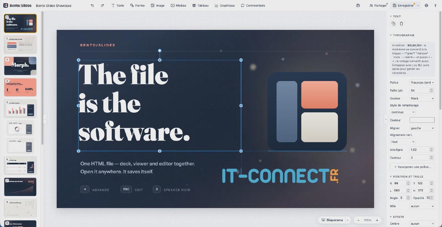

Un diaporama, son éditeur, son mode présentateur, ses polices, ses images et ses données : le tout dans un fichier HTML d'environ 570 Ko. C'est la promesse de Bento, un projet open source très récent. Pas d'installation, pas de compte, pas de cloud, et surtout, un seul fichier.
Le dépôt nyblnet/bento a été créé le 17 juillet 2026 sur GitHub et il compte déjà plus de 1 200 étoiles. Le principe : la suite bureautique qui tient dans un fichier. Bon, c'est un peu exagéré dans l'état actuel des choses puisque Bento sert uniquement à créer des présentations, mais c'est un bon début. L'idée est bonne et ce projet a été créé en une semaine à l'aide de Claude Code (l'auteur ne s'en cache pas).
En pratique, il suffit de télécharger le fichier HTML de Bento et de l'ouvrir avec un navigateur. Ce fichier en lui-même représente l'application. Vous éditez vos diapositives, vous les présentez, vous enregistrez, et le fichier se réécrit lui-même en y intégrant votre document. Vous l'envoyez ensuite par e-mail et votre destinataire n'a besoin de rien d'autre qu'un navigateur pour le lire ou le modifier.

  • Un moteur d'animation maison, avec des effets entre diapositives (les éléments partageant un même identifiant s'animent d'une slide à l'autre).
  • Un moteur de graphiques maison (barres, lignes, secteurs, nuages de points), interactif pendant la présentation.
  • Le mode présentateur, les commentaires, les gabarits, les tracés de courbes et de connecteurs, l'export PDF et 8 langues d'interface.
  • La collaboration en direct chiffrée de bout en bout, avec un CRDT développé en interne.

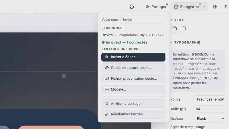

Collaboration chiffrée : le serveur ne voit rien
La collaboration temps réel ne passe pas par un service qui héberge vos documents. Les clés sont générées côté client à la création du document et vivent dans le fichier lui-même. En clair : posséder le fichier, c'est appartenir au groupe, et une rotation des clés vaut révocation.
Le relais de synchronisation optionnel est décrit comme "aveugle" par le projet. Selon l'auteur, il s'agit d'un petit service tournant sur Cloudflare Durable Objects, chaque diaporama disposant de son propre objet. D'après la documentation du dépôt, ce relais ne voit que trois choses : des données chiffrées (AES-GCM), les temps de connexion et une empreinte de la clé de session. Ni le contenu, ni les noms, ni la structure du document.
Le mode collaboratif est facultatif, c'est pour cette raison qu'il y a un mode hors ligne. Il permet de bloquer toute connexion réseau, ce qui bloque les vérifications de mise à jour et la collaboration.
