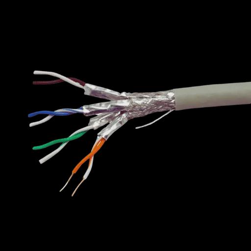

La structure typique d'un câble réseau comprend :
  • 4 paires torsadées de cuivre (8 conducteurs au total), chacune torsadée sur elle-même pour limiter la diaphonie (interférence entre paires adjacentes). Plus le pas de torsion est serré, meilleure est l'immunité aux perturbations électromagnétiques.
  • Une gaine extérieure (jacket), en PVC pour un usage standard ou en LSZH (Low Smoke Zero Halogen) pour les faux-plafonds et gaines techniques, où la réglementation incendie impose une faible émission de fumées toxiques.

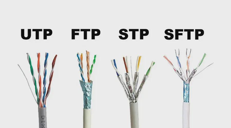

  • Un blindage optionnel: UTP (Unshielded Twisted Pair, non blindé), FTP (blindage global en feuille d'aluminium), ou S/FTP (blindage individuel par paire + blindage global tressé) pour les environnements industriels ou électriquement bruyants.
  • Le connecteur RJ45 proprement dit, avec ses 8 contacts métalliques qui viennent percer l'isolant des conducteurs (technologie IDC, Insulation Displacement Contact) lors du sertissage.
Blindage des câbles RJ45: UTP (Unshielded Twisted Pair, non blindé), FTP (blindage global en feuille d'aluminium), ou S/FTP (blindage individuel par paire + blindage global tressé)

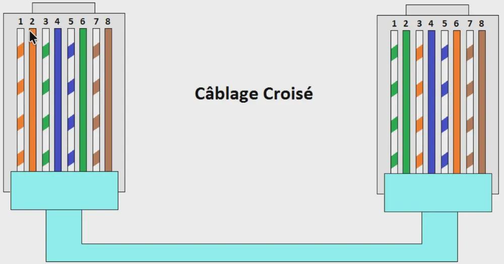

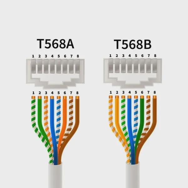

L'ordre de câblage des 8 fils sur les broches suit deux schémas normalisés : T568A et T568B, définis par la norme ANSI/TIA-568. Ils inversent simplement les paires orange et verte, sans impact fonctionnel tant que les deux extrémités utilisent le même schéma — c'est justement là que se joue la différence entre câble droit et câble croisé.

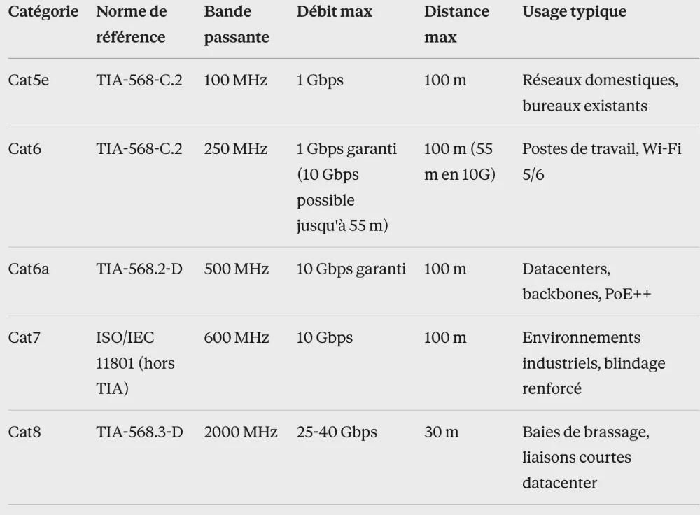

Les normes de câblage : Cat5e, Cat6, Cat6a, Cat7... et le rôle de la TIA
La norme de référence en Amérique du Nord, largement reprise d'ailleurs dans le monde, y compris en Europe où elle cohabite avec l'ISO/IEC 11801 est la série ANSI/TIA-568, publiée par la Telecommunications Industry Association. Sa dernière révision majeure est la TIA-568.3-D (2020), qui succède à la version C. Elle définit les catégories de câbles à paires torsadées, leurs performances en bande passante, en perte d'insertion et en diaphonie, ainsi que l'affectation des broches T568A/T568B.
Chaque catégorie correspond à un cahier des charges précis, pas à une simple appellation marketing :
Précision importante que l'on omet souvent : la Cat7 n'est pas reconnue par la TIA, seulement par l'ISO/IEC, et elle utilise en théorie des connecteurs GG45 ou TERA plutôt que le RJ45 classique, même si dans la pratique commerciale beaucoup de câbles "Cat7" sont vendus avec des connecteurs RJ45, ce qui limite alors leurs performances réelles au niveau de celles d'une Cat6a.
Deuxième point : un câble Cat6 mal certifié ou une installation où le câble est courbé plus serré que la limite autorisée par la norme, un rayon qui ne doit jamais descendre en dessous de 4 fois le diamètre du câble, peut faire chuter la bande passante réelle bien en dessous de la valeur théorique, d'où l'intérêt de la certification au testeur de câble sur un chantier professionnel, et pas seulement d'un simple test de continuité.
Pour un déploiement neuf en entreprise aujourd'hui, la Cat6a s'impose quasi systématiquement comme le standard raisonnable : elle absorbe le 10 Gbps sur toute la longueur de canal (100 m) et supporte confortablement le PoE++ pour l'alimentation des bornes Wi-Fi 6E ou des caméras IP.

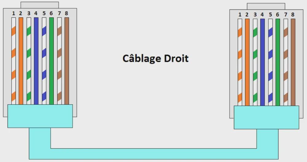

Câble droit vs câble croisé : deux logiques de câblage, deux usages
C'est ici que le schéma de câblage T568A/T568B prend tout son sens pratique.
Le câble droit (straight-through) utilise le même schéma (T568A ou T568B) aux deux extrémités. Les broches d'émission d'un côté correspondent aux broches de réception de l'autre — c'est le comportement attendu quand on relie deux équipements de nature différente : un PC à un switch, un switch à un routeur, une imprimante à une prise murale. C'est de très loin le câble le plus courant, celui qu'on trouve en vente dans le commerce.
Le câble croisé (crossover) utilise T568A à une extrémité et T568B à l'autre. Il inverse les paires d'émission et de réception, ce qui était indispensable historiquement pour relier deux équipements de même nature — deux PC en direct, deux switchs entre eux, ou un PC directement à un routeur — sans passer par un équipement intermédiaire qui aurait fait ce croisement électriquement.
Dans la pratique actuelle, ce besoin a largement disparu : la quasi-totalité des interfaces Gigabit Ethernet modernes intègrent une fonction Auto-MDI/MDI-X, qui détecte automatiquement le sens du câblage et s'adapte, rendant le câble croisé inutile dans 95 % des cas.
Il reste néanmoins pertinent de le connaître pour deux raisons : diagnostiquer d'anciens équipements dépourvus de cette fonction (certains switchs non manageables bas de gamme, matériel industriel ancien), et comprendre pourquoi un technicien peut, sur le terrain, sertir volontairement un câble croisé pour un test de liaison directe entre deux serveurs sans switch.

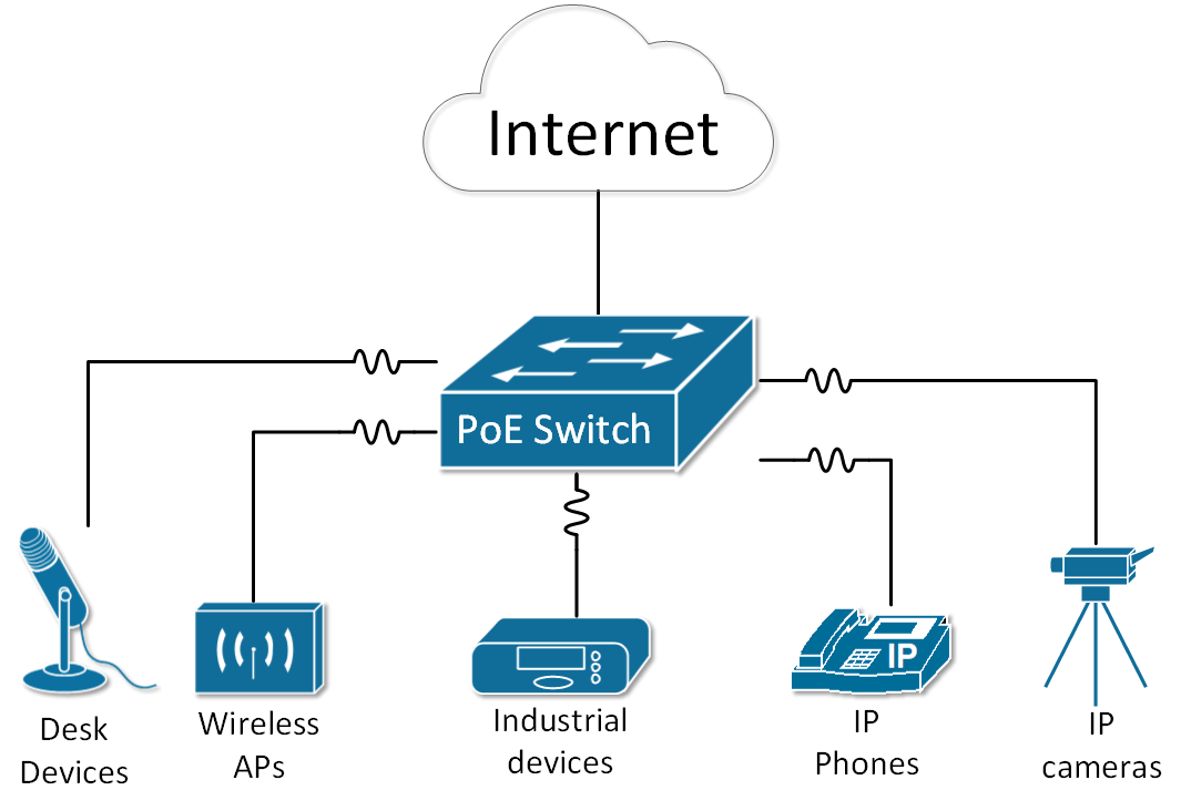

Le PoE : quand le câble RJ45 transporte aussi du courant
Longtemps réservé à la téléphonie IP, le PoE (Power over Ethernet) s'est généralisé à mesure que bornes Wi-Fi, caméras de vidéosurveillance, badgeuses ou éclairages connectés ont migré vers le réseau data. Le principe : superposer une tension continue au signal de données, sur les mêmes conducteurs de cuivre, pour alimenter l'équipement distant sans câble secteur dédié.

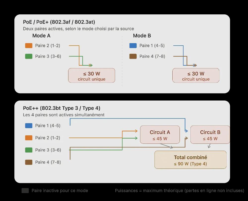

Sur quelles paires passe le courant ? Deux méthodes coexistent, toutes deux prévues par la norme IEEE 802.3 :
  • Mode A (alternative A) : le courant continu est injecté sur les paires qui portent déjà les données, c'est-à-dire les paires 2 (broches 1-2) et 3 (broches 3-6) en 10/100BASE-T. On parle de "phantom power" : la tension continue et le signal alternatif de données coexistent sur les mêmes conducteurs sans interférer, car ils opèrent dans des gammes de fréquence différentes.
  • Mode B (alternative B) : le courant passe sur les deux paires initialement inutilisées en 10/100BASE-T, soit les paires 1 (broches 4-5) et 4 (broches 7-8). En 1000BASE-T et au-delà, où les 4 paires transportent déjà des données en simultané, cette distinction perd son sens : le courant est simplement superposé sur toutes les paires actives, quelle que soit la norme (802.3af/at) ou obligatoirement sur les 4 paires pour les puissances les plus élevées (802.3bt).
Les normes de puissance PoE définissent des paliers croissants : le 802.3af (PoE standard) délivre jusqu'à 15,4 W à la source pour environ 12,95 W disponibles à l'équipement une fois les pertes en ligne déduites ; le 802.3at (PoE+) monte à 30 W/25,5 W, suffisant pour la plupart des bornes Wi-Fi 6 ; le 802.3bt (PoE++, décliné en type 3 et type 4) atteint respectivement 60 W/51 W et 90 W/71 W, en mobilisant systématiquement les 4 paires du câble pour répartir le courant et limiter l'échauffement, utile pour des équipements gourmands comme les caméras PTZ ou les écrans d'affichage dynamique.
Répartition de la puissance électrique sur chaque paire en fonction de la nome POE utilisée : POE/POE+ et POE++
L'incidence sur le câblage n'est pas anodine. Faire circuler du courant dans des conducteurs de cuivre génère un échauffement par effet Joule, proportionnel au carré de l'intensité et à la résistance du conducteur. Ce phénomène devient significatif lorsque de nombreux câbles PoE++ sont regroupés en faisceau serré dans un chemin de câbles ou une gaine technique fermée : la chaleur s'accumule et peut, dans les cas extrêmes, dégrader l'isolant ou fausser les mesures de perte d'insertion. La norme TIA-568.3-D recommande d'ailleurs des facteurs de déclassement (derating) de la longueur de câble utilisable en fonction du nombre de câbles PoE++ regroupés et de la température ambiante.
Dans la pratique, cela pousse à privilégier des catégories de câble à conducteurs plus épais et mieux isolés la Cat6a s'impose largement ici, sa gaine plus épaisse dissipant mieux la chaleur qu'une Cat5e et à éviter de compresser les câbles avec des colliers de serrage trop serrés, qui aggravent la concentration thermique en plus de risquer de déformer les paires torsadées.

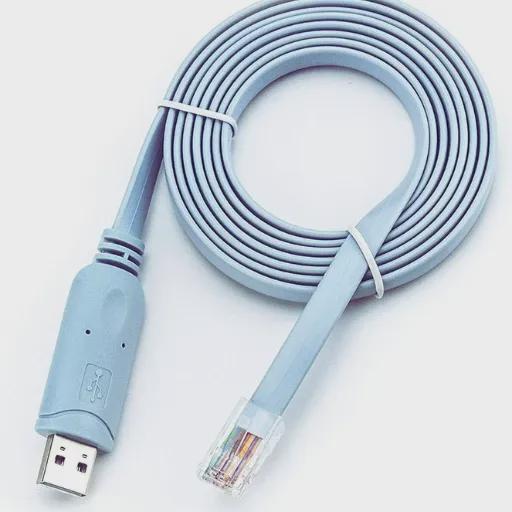

Le câble console : un câble RJ45 qui n'a (presque) rien à voir avec les autres
C'est le point sur lequel la confusion est la plus fréquente chez les débutants, et c'est pourtant fondamental à comprendre. Un câble console (souvent appelé câble rollover ou câble Cisco) possède aux deux extrémités des connecteurs RJ45 identiques à ceux d'un câble Ethernet classique. Visuellement, rien ne les distingue à l'œil nu.
Mais son câblage interne est totalement différent : il s'agit d'un câblage rollover, où la broche 1 d'une extrémité correspond à la broche 8 de l'autre, la broche 2 à la broche 7, et ainsi de suite — un miroir complet, pas une simple inversion de paires comme sur un câble croisé.
La différence la plus importante n'est pas dans le câblage, mais dans le protocole transporté. Un câble Ethernet RJ45 transporte du signal Ethernet 802.3, encapsulant des trames de données à travers la couche physique et la couche liaison. Un câble console, lui, transporte un signal RS-232 asynchrone, un protocole de communication série bien plus ancien, hérité de l'informatique des années 1960-70. Il ne sert donc pas à faire transiter du trafic réseau, mais à établir une connexion de gestion et de configuration directe avec l'interface d'administration en ligne de commande (CLI) d'un équipement — typiquement un routeur ou switch Cisco, mais aussi d'autres constructeurs comme Juniper ou HPE.
Concrètement, sur le terrain, un technicien relie le port console d'un switch Cisco à un ordinateur via un câble rollover RJ45-vers-RJ45 (ou plus couramment aujourd'hui, un adaptateur RJ45-vers-USB), ouvre un logiciel d'émulation de terminal (PuTTY, SecureCRT, ou minicom sous Linux) configuré en 9600 bauds, 8 bits de données, pas de parité, 1 bit de stop (les réglages RS-232 standards), et accède ainsi à l'interface de configuration de l'équipement — utile en particulier lorsque celui-ci n'a pas encore d'adresse IP configurée, ou lors d'une récupération après un mot de passe perdu (procédure de password recovery).
C'est cette dimension "hors bande" (out-of-band management) qui distingue fondamentalement le câble console des autres câbles RJ45 : il ne transmet pas de données applicatives sur le réseau de production, il sert exclusivement à administrer l'équipement, souvent avant même que celui-ci ne soit connecté au réseau.
