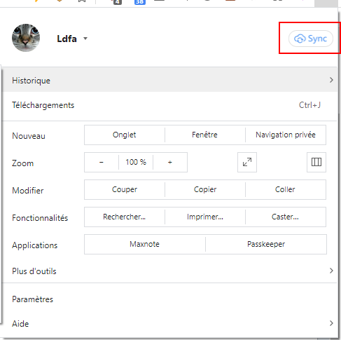

Ldfa Posté(e) le 31 janvier 2022 Posté(e) le 31 janvier 2022 Est-ce que tu as essayé de forcer la synchronisation en cliquant sur ce bouton dans le menu de Mx6 ?

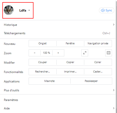

Ldfa Posté(e) le 1 février 2022 Posté(e) le 1 février 2022 Es-tu bien connecté à ton compte Maxthon ? Peux-tu nous faire une copie d'écran de ton menu de Mx6 ?

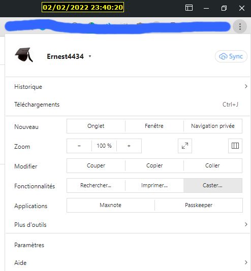

Ernest44 Posté(e) le 3 février 2022 Posté(e) le 3 février 2022 il y a 25 minutes, Ldfa a dit : Et lorsque tu cliques sur Sync, tu n'as pas d'erreur ? aucune , cela synchronise avec Syncing et cela met une coche quand c'est fini devant Synced !

Ernest44 Posté(e) le 3 février 2022 Posté(e) le 3 février 2022 Il y a 5 heures, Ldfa a dit : Bon, je viens de faire un truc très simple, j'ai réinstallé la v6.1.3.1300 sans désinstaller la v6.1.3.1400, et la synchro a fonctionné !!! @Ernest44, peux-tu faire un test : Créer un nouveau compte sur un site et l'enregistrer dans Passkeeper, puis ensuite cliquer sur Sync pour voir si ça fonctionne. Moi, c'est ce que j'ai fait après avoir installé la dernière version, et c'est la synchro de ce nouveau login/password qu'il n'arrivait pas à sauvegarder sur les serveurs de Maxthon... Bon (sous MX 6.1.3.1400 x64 beta) 1 - j'ai créé un compte chez le Leroy-Merlin près de chez moi 2- dans la foulée je l'ai enregistré dans Mx6 avec le message demandant si je voulais que Mx6 s'en souvienne 3 - J'ai demandé la Synchro par le menu et Mx6 a synchronisé sans problème 4 - Je vais fermer Mx6 et rouvrir pour voir s'il y a ou non un problème ... 5 - de retour j'ai vu rapidement Synchronising, puis Synchronised donc pas de message d'erreur ! 6 - test terminé (courriel de Leroy-merlin souhaits de Bienvenue)

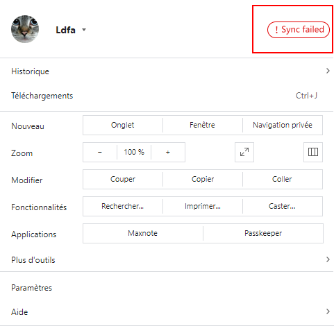

Ldfa Posté(e) le 4 février 2022 Posté(e) le 4 février 2022 Je viens de réinstaller la v6.1.3.1400, puis la synchro c'est lancée toute seule et je n'ai pas eu d'erreur. Je me suis créé un nouveau compte sur vimeo.com, la synchro c'est ensuite lancée mais c'est terminée avec toujours la même erreur de synchro. Je vais donc refaire une marche arrière...

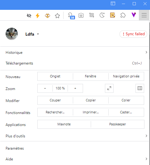

Ldfa Posté(e) le 6 février 2022 Posté(e) le 6 février 2022 Après installation et attente de récupération de toutes les données, je l'ai relancé et la synchro a planté après avoir créé un nouveau compte gmail...

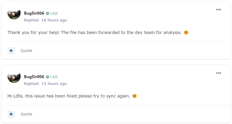

Ldfa Posté(e) le 8 février 2022 Posté(e) le 8 février 2022 J'ai envoyé mon fichier de logs à Maxthon, je vous tiens au courant de la suite...
Commentaire mis en évidence Ldfa Posté(e) le 9 février 2022 Commentaire mis en évidence Posté(e) le 9 février 2022 J'ai eu ces réponses en MP : Puis la réponse dans le FI : https://forum.maxthon.com/index.php?/topic/26402-mx6-pc-beta-6131400-android-6025000-release/&do=findComment&comment=138657 Je viens de tester sur la version portable, puis après réinstallation de la v6.1.3.4000 et Ô miracle, ça a fonctionné. Le bug semble corrigé.
