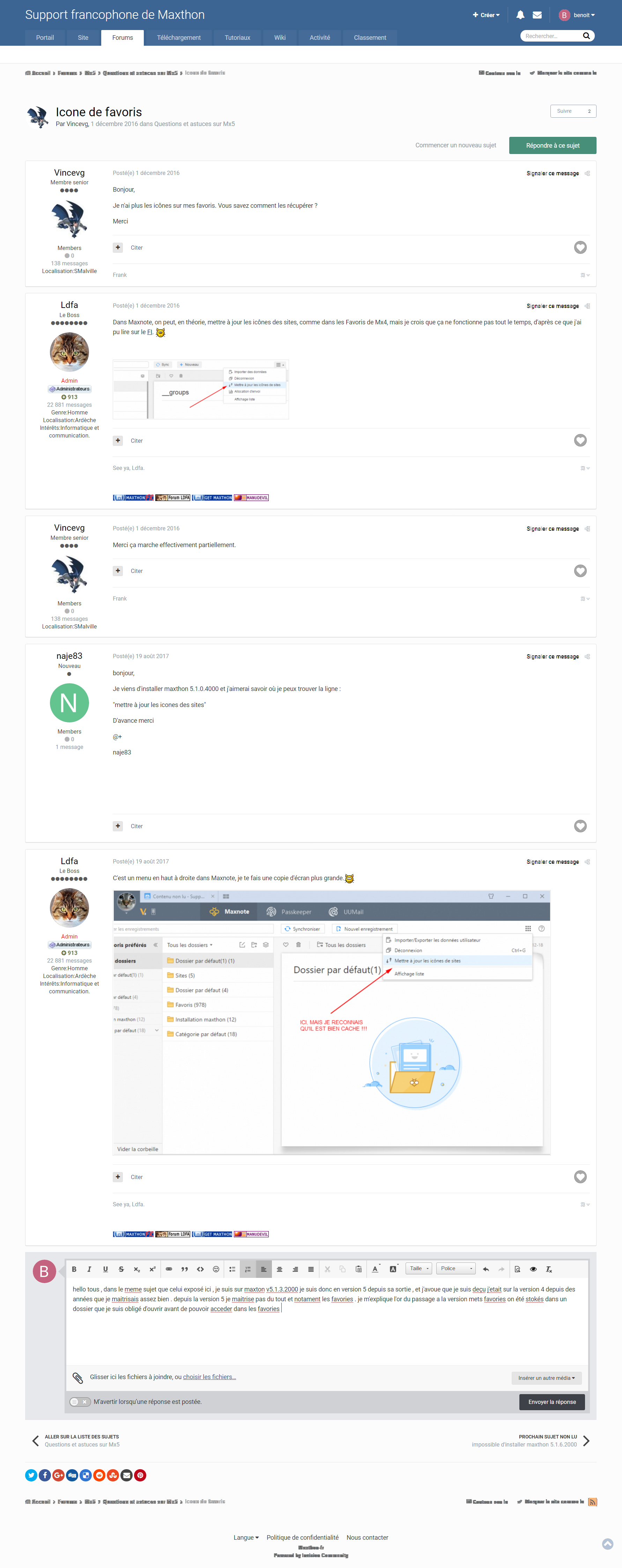

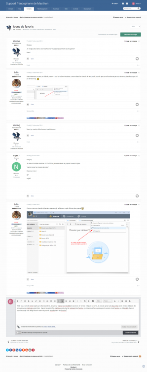

Ldfa Posté(e) le 1 décembre 2016 Posté(e) le 1 décembre 2016 Dans Maxnote, on peut, en théorie, mettre à jour les icônes des sites, comme dans les Favoris de Mx4, mais je crois que ça ne fonctionne pas tout le temps, d'après ce que j'ai pu lire sur le FI.

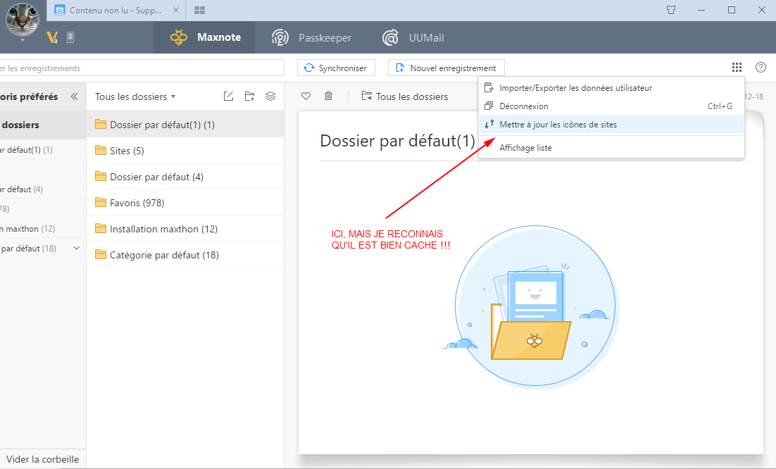

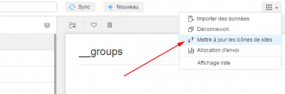

naje83 Posté(e) le 19 août 2017 Posté(e) le 19 août 2017 bonjour, Je viens d'installer maxthon 5.1.0.4000 et j'aimerai savoir où je peux trouver la ligne : "mettre à jour les icones des sites" D'avance merci @+ naje83
Ldfa Posté(e) le 19 août 2017 Posté(e) le 19 août 2017 C'est un menu en haut à droite dans Maxnote, je te fais une copie d'écran plus grande.

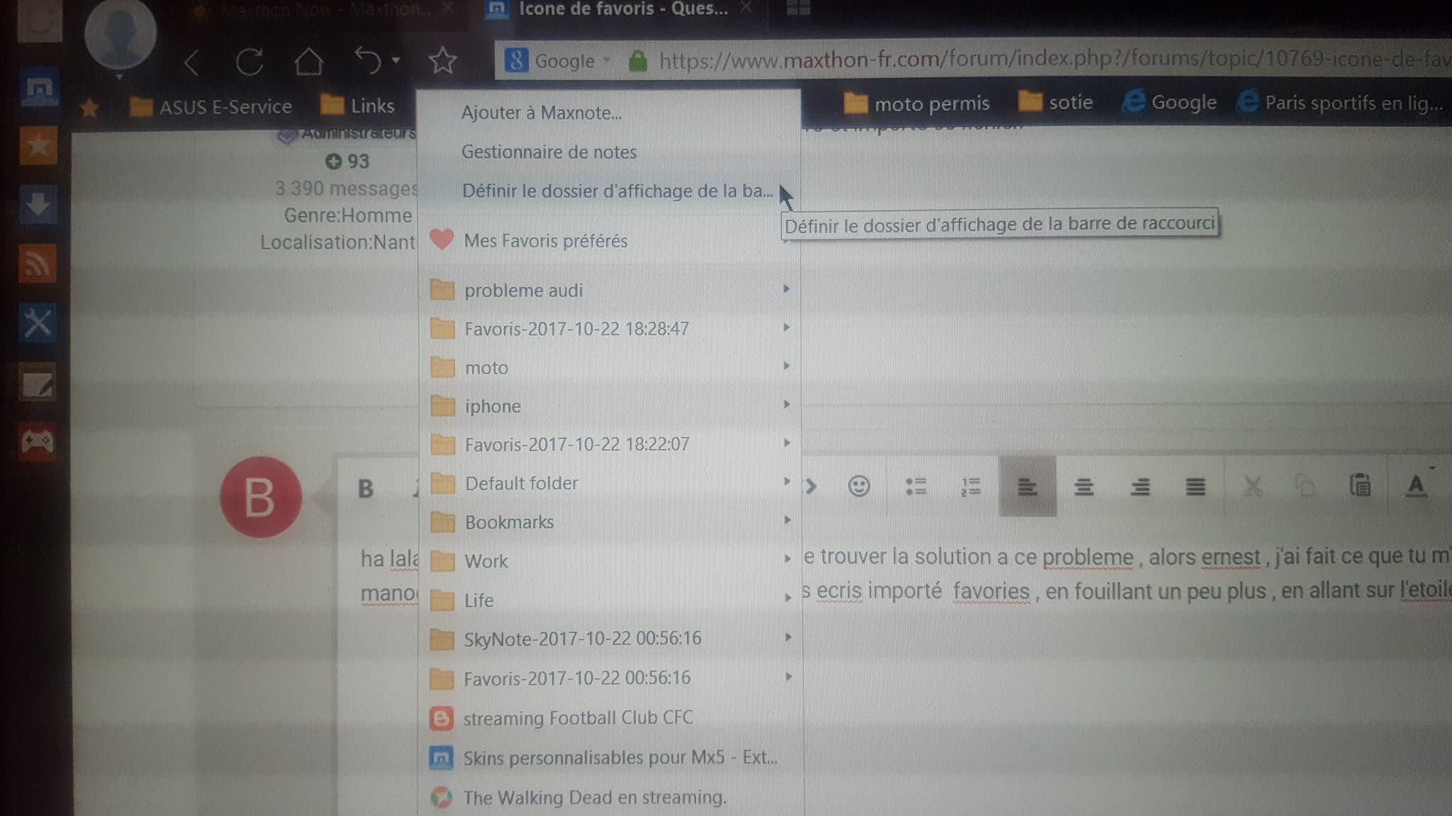

benoit Posté(e) le 16 février 2018 Posté(e) le 16 février 2018 Cc ernest , exemple avec l'etoile de la barre d'adresse le pointeur est sur le dossier en question de la plupart de mes favories avant le passage du maxton , est ce ca fait ca pour tout le monde ? de plus pour l'etoile de la barre verticale comme tous les raccourcis de cette barre sont inactive depuis la version 5 egalement .

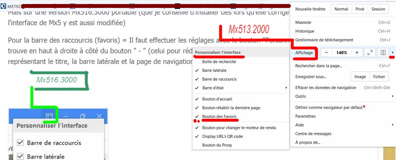

ErnestR4 Posté(e) le 16 février 2018 Posté(e) le 16 février 2018 Il y a 11 heures, benoit a dit : de plus normalement sous la barre d'adresse les onglets des favories les plus utilisés doivent etre present à l'endroit où se trouve le pointeur , pourquoi je ne les ai plus depuis MX5 , encore une fois avec MX4 je n'avais pas ce soucis non plus . Il faut que j'aille voir sur un autre PC avec ta version MX513.2000 demain ... Mais sur une version Mx516.3000 portable (que je conseille d'installer dès lors qu'elle corrige des bugs et que l'interface de Mx5 y est aussi modifiée) Pour la barre des raccourcis (favoris) = Il faut effectuer les réglages avec le bouton "Personnaliser l'interface" qui se trouve en haut à droite à côté du bouton " - " (celui pour réduire Mx5) ce bouton représente un carré avec 3 cases représentant le titre, la barre latérale et la page de navigation. Edit : Donc voici la différence avec Mx513. à partir de l'icône Menu trouver Affichage et cocher les lignes adequat
ErnestR4 Posté(e) le 16 février 2018 Posté(e) le 16 février 2018 Il y a 20 heures, benoit a dit : Cc ernest , exemple avec l'etoile de la barre d'adresse le pointeur est sur le dossier en question de la plupart de mes favories avant le passage du maxton , est ce ca fait ca pour tout le monde ? de plus pour l'etoile de la barre verticale comme tous les raccourcis de cette barre sont inactive depuis la version 5 egalement . Je n'ai plus disponible la version 513.2000 que tu utilises, sur ce PC. J'irai voir demain sur mon autre PC où je dois l'avoir @+ Edit : Dans Mx5 les favoris sont traités dans Maxnote qui est une manière presque totalement différente de la gestion des Favoris des versions Mx4 et antérieures. De plus Maxnote subit souvent des modifications à chaque nouvelle version de Mx5. Il faut donc prendre le temps d'étudier les changements apportés... le MaxNote de la version Mx516 est modifié par rapport à celui de la Mx513... et il peut aussi être différent entre un compte "Invité" et un compte "Passport" (chacun à ses propres favoris). Edit2 : voir aussi ce tuto

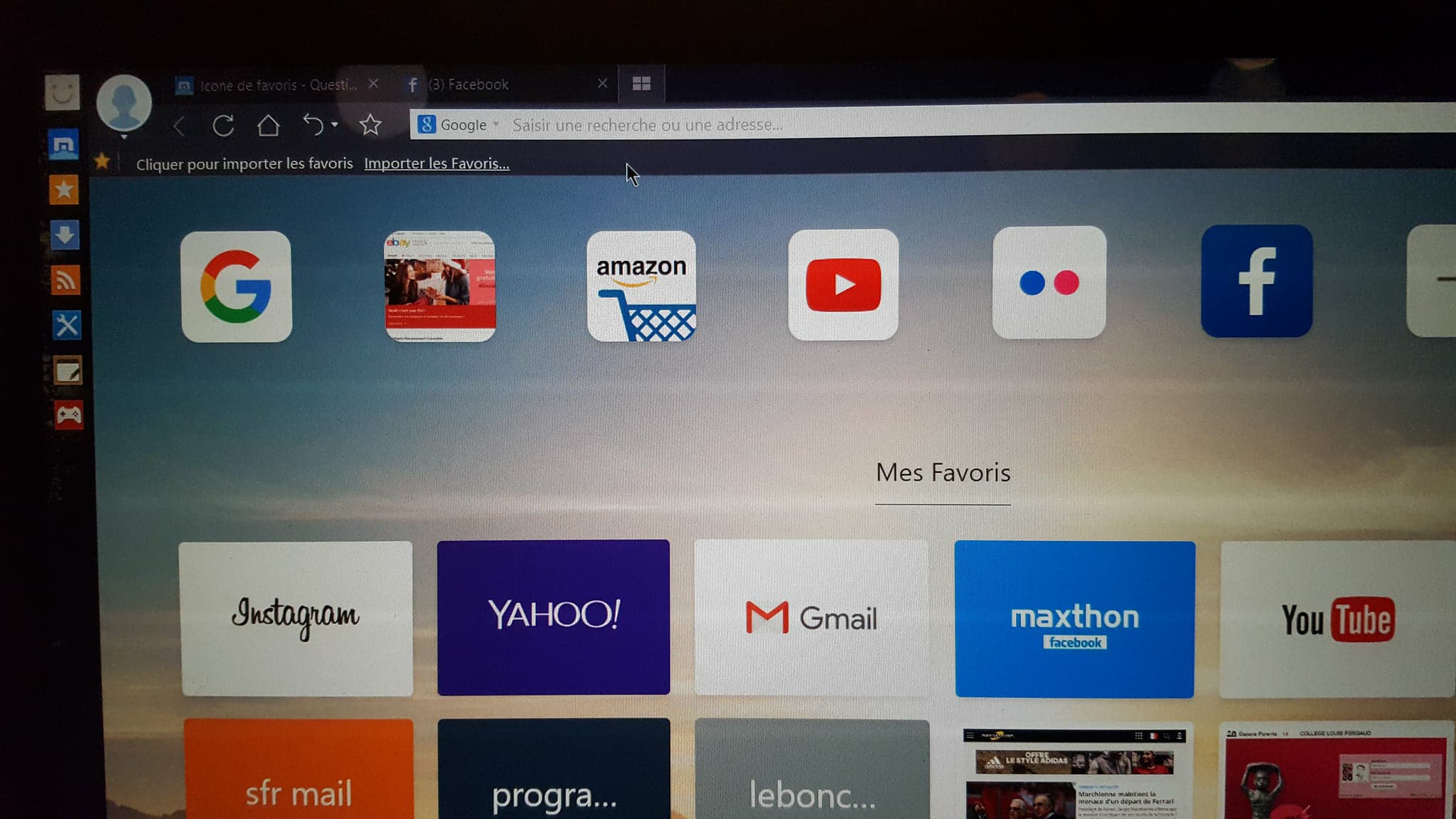

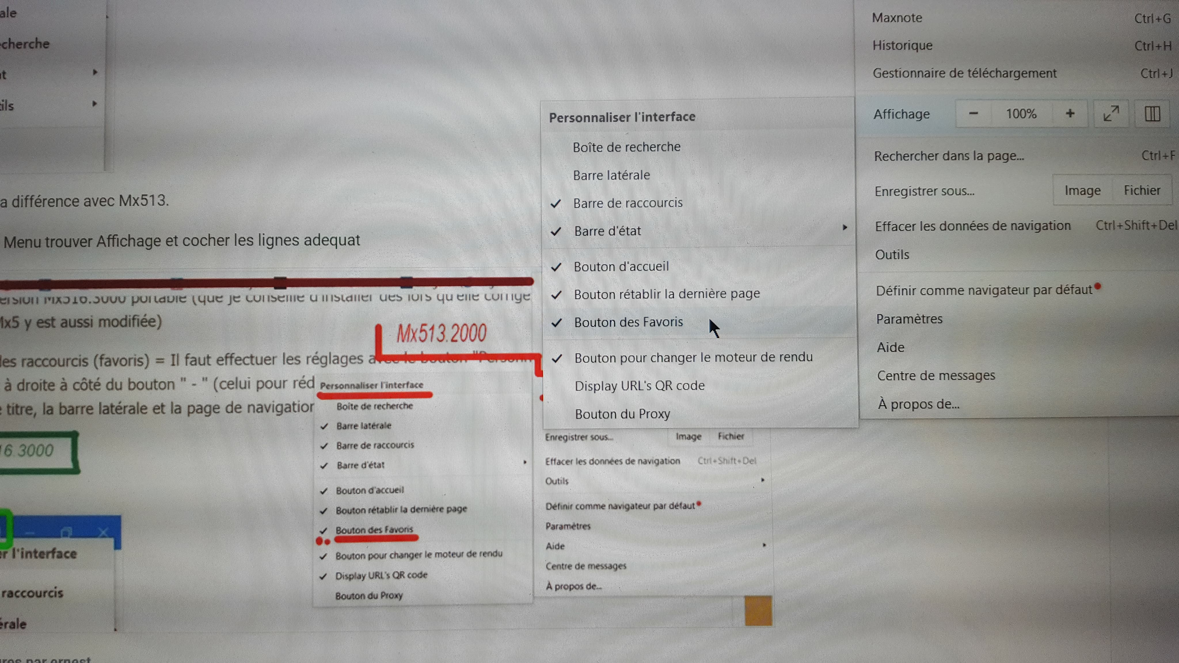

benoit Posté(e) le 18 février 2018 Posté(e) le 18 février 2018 deja ernest merci de toutes tes reponses , maintenant pour te repondre les boutons favories sont deja coché !!! on voit bien que la barre des onglets favories est ajoutés mais j'ai rien de dessus , on voit l'etoile jaune a gauche , les onglets devrait etre juste a coté .
ErnestR4 Posté(e) le 19 février 2018 Posté(e) le 19 février 2018 @Benoit Sur ton image Max513 indique que tu n'as pas de Favoris (au moins chez lui) ! Il faut donc les importer , si tu veux ceux que tu avais dans Mx4.. Méthode suggérée (il y en a d'autres) : Retourne dans le Mx4 crée un fichier html de tes favoris (export des favoris en html - note l'endroit où tu mets ce fichier) Ferme Mx4 --> revient dans Mx513 et importe ce fichier. Bon courage.
benoit Posté(e) le 3 mars 2018 Posté(e) le 3 mars 2018 ha lala bonjours à tous , bon je viens tout juste de trouver la solution à ce probleme , alors ernest , j'ai fait ce que tu m'as dis d'importé les favories , mais je l'avais deja fait des le debut , cette manoeuvre sans aucun resultat , c'etait toujours ecris importé favories , en fouillant un peu plus , en allant sur l'etoile a coté de la barre d'adresse , onglet " definir le dossier d'affichage de la barre de raccourcis " puis choisir le dossier favories datés du passage du mx4 à mx5 . du coup enfin j'ai mes favories en acces rapide en dessous de la barre d'adresse , merci les gars ;-) . j'ai d'autres questions notament des soucis a l'ouverture de maxton . je vous tiendrais au courant . merci à vous tous en tout cas . benoit
