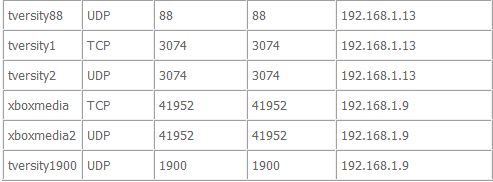

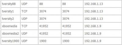

Ca va être très simple !
Voici la liste des ports à rediriger : (clic pour agrandir)
Chez moi, l'IP 192.168.1.13 correspond à ma XBOX (comme toi si tu as suivi mes conseils précédents !)
L'IP 192.168.1.9 correspond à l'IP de mon PC (à remplacer par celle que tu as trouvé en tapant "ipconfig")
Pour rediriger ces ports :

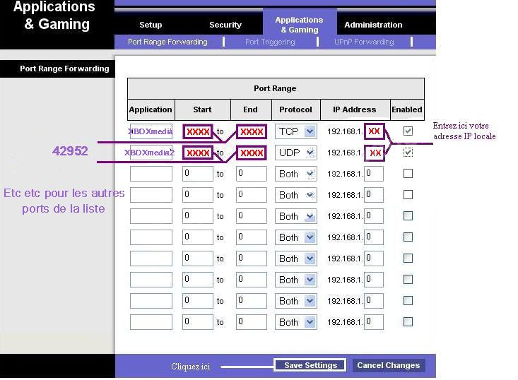

Vas sur http://192.168.1.1 pour accéder directement à l'interface de ton routeur. Entre ton login/identifiant et mot de passe :
Clique sur " Applications Gaming "
Fais comme c'est indiqué ci-dessous (clic pour agrandir) : je n'ai pris que le port 41952 en exemple, il faut faire cette manip pour tous les ports de la liste en prenant garde de respecter l'IP address (voir la liste des ports)
Alors ?? ;)
