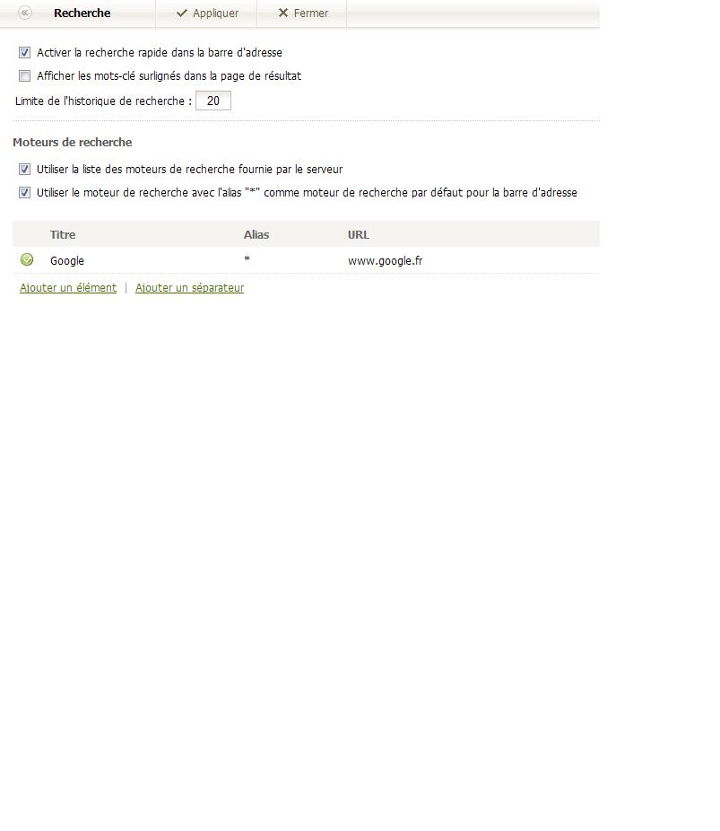

Gillesso Posté(e) le 18 août 2009 Posté(e) le 18 août 2009 Bonjour, Merci pour tous ces éléments. Cela me pose toujours un problème, voire deux. Le premier à la base est que lorsque j'inscris un élément dans la barre de recherche et que j'envoie, cela m'ouvre simplement un onglet Google, sans avoir pris en compte ma recherche. (Cf mes réglages) Deuxièmement j'ai tenté de rentrer d'autres moteurs comme vous le proposez mais je ne les retrouve pas dans ma barre de recherche ou ailleurs. J'ai placé tout ça dans C:\Program Files\Maxthon2\Default\Config.ini mais j'ai aussi un C:\Program Files\Maxthon2\Config.ini lequel choisir? Et dois-je tout effacer pour y placer cela? J'ai déjà des régalges autres qui y sont enregistrés je crois... Merci pour votre réponse. Version = 2.5.3.80 UNICODE
Ldfa Posté(e) le 18 août 2009 Posté(e) le 18 août 2009 Bizarre, en suivant la procédure de Ricouz ici, tu devrais conserver ce que tu as créer et non pas retrouver l'unique moteur de recherche par défaut ? As-tu essayé en plus de cliquer sur Appliquer et Fermer, apr-s avoir Enregistrer ?
Gillesso Posté(e) le 18 août 2009 Posté(e) le 18 août 2009 Je viens d'essayer avec cette méthode et ça marche. Mais je pensais qu'en insérant ces lignes dans le fichiers config.ini on pouvait en ajouter plus d'un coup en collant mais j'ai peut être mal compris. Je vais donc ajouter ceux que je souhaite avec cette méthode, merci.
