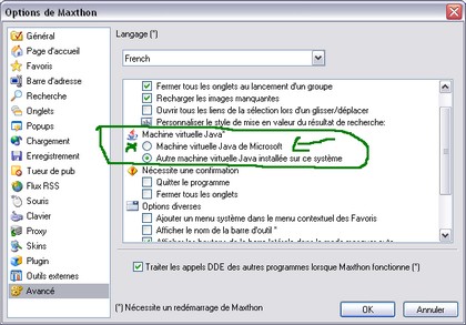

ErnestR4 Posté(e) le 24 avril 2006 Posté(e) le 24 avril 2006 Salut,Methode toto ...Inefficace..... Meme probleme en utilisant la touche CTRL a chaque etape d'acces au site ( la francaise des jeux ....pour le nommer!!http://www.fdjeux.com)... j'ai une page blanche au final..... Bonsoir, Apparemment c'est un problème de Machine virtuelle java Sur le site en question il y a au bout d'un moment le message suivant : " Nous sommes désolés, nous avons détecté un problème de configuration de votre navigateur Internet, qui ne vous permet pas d?accéder à l?Espace Jeux en ligne de la Française des Jeux . En effet, nous n ?avons pas détecté sur votre ordinateur le logiciel Machine Virtuelle Microsoft (Machine Virtuelle MSJVM) requis pour assurer le fonctionnement des jeux et renforcer la sécurisation de l ?Espace Jeux en ligne. +d?infos sur le logiciel Machine Virtuelle MSJVM, cliquez-ici Pour utiliser notre site avec votre navigateur, il faut que le logiciel Machine Virtuelle MSJVM soit installé sur votre ordinateur. Télécharger le logiciel Machine Virtuelle MSJVM > Pour des conseils sur l'installation du logiciel, contactez notre Service Clientèle au 0810 15 20 30 (prix d?un appel local à partir d?un poste fixe) > Si vous avez déjà effectué cette vérification et que vous utilisez déjà un navigateur équipé de la machine virtuelle MSJVM, ne tenez pas compte de ce message et continuez votre inscription en cliquant sur le bouton « Poursuivre " Dans Les Options de Maxthon --> Avancé regarde quelle est la machine java cochée ? Peut-être dois-tu remettre la MSJvm de microsoft au lieu de celle de Java Sun !
benden Posté(e) le 25 avril 2006 Auteur Posté(e) le 25 avril 2006 J'ai deja la machine virtuel de microsoft de selectionné.........
