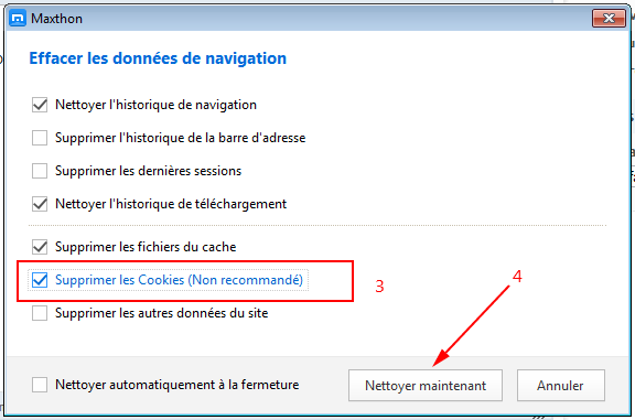

Essayez de supprimer / nettoyer les Cookies. Il pourrait y avoir un Cookie corrompu ou invalide qui soit à l'origine du problème. Leur suppression leur permettra d'être à nouveau créés.
Option 1 : (Maj-Ctrl-Suppr) ou à partir du menu principal → Effacer les données de navigation, ou barre d'outils [ Images ici ].

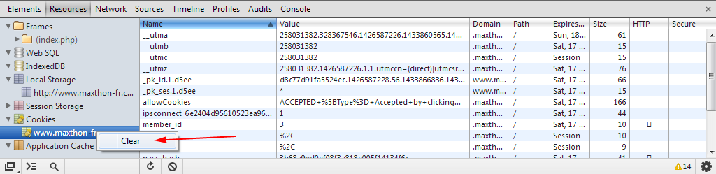

Option 2 : Pour supprimer les Cookies pour un seul site, vous pouvez utiliser l'outil pour développeurs [ images ici ].

Effacer les Cookies en utilisant l'outil pour développeur
Ouvrez l'outil pour développeur (F12)
Allez dans l'onglet Resources, puis la section Cookies. Clic-droit sur l'adresse pour laquelle vous voulez supprimer les cookies et sélectionnez Clear.
