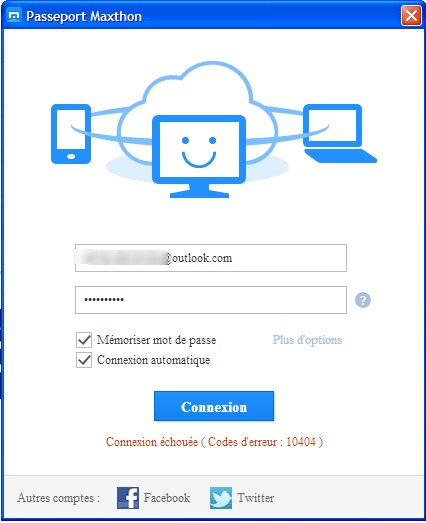

Vérifié aussi sur PC physique différent (qui n'avait pas été mis en route depuis 2 mois). Par contre le blocage complet avec DNS Orange, ça ne le fait que sous les XP virtuelles. Au niveau du Passport j'ai ça

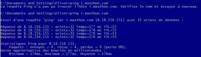

Par contre, je ping bien maxthon.com. :unsure:

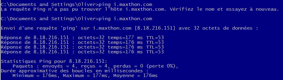

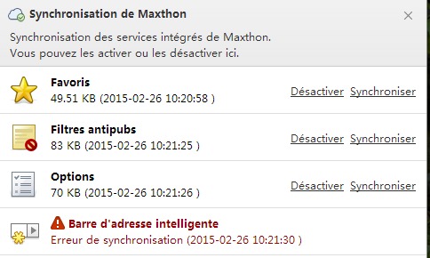

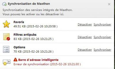

Rectificatif même un XP physique n'arrive pas à se connecter au Passport, et le ping vers maxthon.com foire.

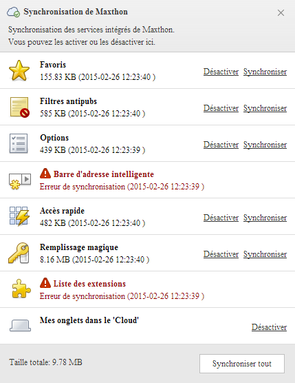

Sous Win 7 j'arrive à me connecter (les couches réseau sont plus sophistiquées ?) mais j'ai régulièrement des erreurs synchro.

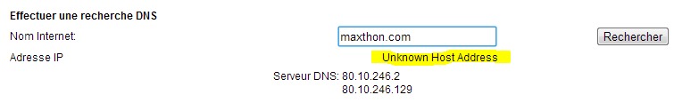

J'ai redémarré sous Linux, forcé les DNS recommandés par Orange pour être certains qu'ils soient utilisés et maxthon.com est injoignable, impossible de me reconnecter au Passport, etc... :angelic:

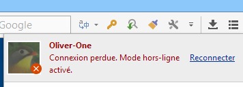

Je viens de redémarrer sous Windows 7 et j'ai forcé les DNS indiqués par Orange et je n'accède pas maxthon.com. :s:

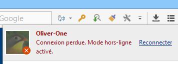

Par contre, Maxthon Cloud c'est, soit disant, connecté à mon compte Passport, ce qui est faux. Mais je pense qu'il y a un système comme sous Windows qui permet de s'authentifier à l'aide de données en cache lorsque le serveur n'est pas joignable. Je sais que si je me déconnecte de mon compte Passport, je ne pourrais plus me connecter. :angelic:
De plus, la synchronisation avec des éléments qui ont été modifiés ce matin n'est pas possible.
