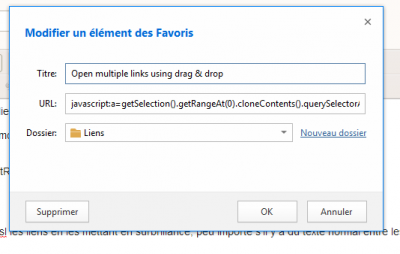

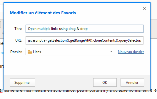

Copier le code suivant :
javascript:a=getSelection().getRangeAt(0).cloneContents().querySelectorAll('a[href]');for(b=0;b<a.length;b++){a[b].target='_blank';a[b].click()}

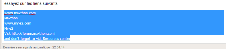

Ensuite pour l'utiliser : Sélectionnez tous les liens en les mettant en surbrillance, peu importe s'il y a du texte normal entre les liens, et cliquez sur l’icône du script.
Essayez sur les liens suivants comme ceci :
www.maxthon.com
Maxthon
www.myie2.com
Myie2
Visit http://old-forum.maxthon.com!
and don't forget to visit Resources center
