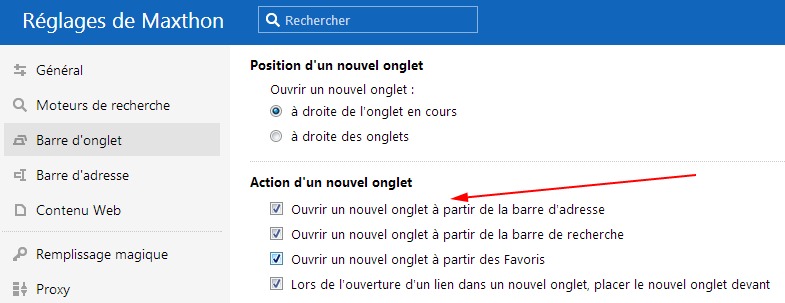

mickael002 Posté(e) le 24 août 2014 Posté(e) le 24 août 2014 Bonjour, Je suis revenus sur Maxthon après quelques années a l'avoir desinstaller pour cause de nombreux problèmes avec et surtout qu'il n'y avait jamais de fix. Depuis quelques semaines maintenant j'y revenus, j'ai moins de problèmes le naviguateur est un peux plus agréable mais il y a encore beaucoup de choses qui me genes, et je voudrais savoir si c'est possible de les corriger ? J'étais avant sur google chrome mais j'ai quitter car il consommer beaucoup trop de mémoire. Les problèmes sur maxthon : - Impossibilité de deplacer un onglet en dehors de maxthion pour créer une nouvelle fenetre maxthon uniquement avec ce dernier (obliger de quitter la fenetre complete, de réouvrir une fenetre et d'aller a nouveau sur le site, soi une énorme perte de temps) - Lorsqu'on tape une adresse dans la barre d'url cela créer un nouvel onglet automatiquement a coter sans remplacer celui ou on a écris l'url que l'on veux plus (on se retrouve donc facilement avec un gros bordel d'onglet. - Youtube est complement buguer avec Maxthon, Fullscreen des videos qui ne fonctionne pas, les videos fonctionne 1 coup sur 3 (obliger de recharger la page a chaque fois), la vidéo se joue 2 puis apres elle se met auto en pause, bref grosse galere. - Aucun système d'anti pub correct comme Adblock (impossible de bloquer les pubs des sites et les videos comme adblock avec un simple clic droits ensuite bloquer), le tueur de pub de maxthon sert strictement a rien car ne fais rien. Si vous avez des solutions pour fixer ses problèmes cela serrais cool car je suis encore a deux doigts d'arrêter encore une fois maxthon car sa bug de partout.

Oliver Posté(e) le 25 août 2014 Posté(e) le 25 août 2014 Bonjour et bienvenue sur le forum, Pour détacher l'onglet, effectivement pas de possibilité (c'est pas faute d'avoir été demandé sur le Forum International). Si c'est un site utilisé souvent, tu peux par contre créer une "Application Rapide" qui y ressemble un peu. Pour ouvrir dans le même onglet à partir de la barre d'adresse, il y a une option Pour Youtube, tu as des liens de test, pas de soucis de ce genre ici. Et quelle version de Maxthon est utilisée ? Le tueur de pubs fonctionne très bien, je te conseille de lire ce tuto http://www.maxthon-fr.com/forum/index.php?showtopic=8785
Bracam Posté(e) le 25 août 2014 Posté(e) le 25 août 2014 Il faut peut-être jouer des raccourcis, les paramétrer (dans réglages) : l'un pour mettre le focus dans la barre d'adresse, ce qui permet un simple contrôle C pour copier l'adresse que l'on veut ouvrir dans une future fenêtre, l'autre pour ouvrir une nouvelle fenêtre, dans laquelle on collera l'adresse précédemment copiée (puisque le curseur se place par défaut dans la barre d'adresse). Les raccourcis sont dans réglages. édit : 3 secondes chrono pour ouvrir une nouvelle fenêtre en copie Dans réglages - barre d'onglets, régler les paramètres d'ouverture d'onglets... décocher "ouvrir un nouvel onglet à partir de la barre d'adresse", hé oui, comme noté par Oliver One La diffusion de Youtube n'est certainement pas complètement buguée, mais bon, au gré des versions de Maxthon, c'est pas toujours facile... en ce moment j'ai des vidéos sous Youtube qui se bloquent quand je suis en plein écran, ou encore le bloqueur de pub qui en interdit le lancement sur certains sites, suivant comment il est programmé L'anti-pub fonctionne, mais ce n'est pas ad-block, certes non ! Et ce genre d'extension n'est pas utilisable avec Maxthon :( Il faut se battre et avoir les compétences, sinon on est (je suis) largué, mais si on maîtrise, ce tueur de pub peut être très (trop) performant. A défaut, tu te feras une joie de lire les 5 pages qui le concerne...

mickael002 Posté(e) le 25 août 2014 Auteur Posté(e) le 25 août 2014 @Ldfa oui mais grave une perte de temps j'ai souvent l'habitude d'avoir beaucoup d'onglets ouvert sa m'arrive jusque 20-30 onglets alors au bout d'un moment avec google chrome je glisser en dehors de la fenetre tout ceux que je voulais garder et apres je les re-organiser dans une nouvelle fenetre tout propre et tout sa en a rien de temps. @Oliver One merci j'ai modifié sa. Non j'ai pas de lien spécial Youtube car cela le fait sur toute les videos. @Bracam je vais regarder a sa merci, j'ai déjà regardé un peux pour l'anti pub mais il est hyper compliqué comparé a Adblock ou encore en 2 seconde ta bloqué toutes les pub genante d'un site. @Cebe Oui j'ai vue mais pour l'instant j'en vois pas l'utilité car je possède un second écran et j'étais habitué avec google chrome de glisser un onglet en dehors de la fenetre pour ensuite le glisser sur mon second écran. Donc ce que je doit retenir de maxthon c'est que c'est un naviguateur interessant avec beaucoup de fonctionnalités qui change des autres mais qui n'est pas fait pour les personnes voulant faire les choses rapidement et simplemement ?
