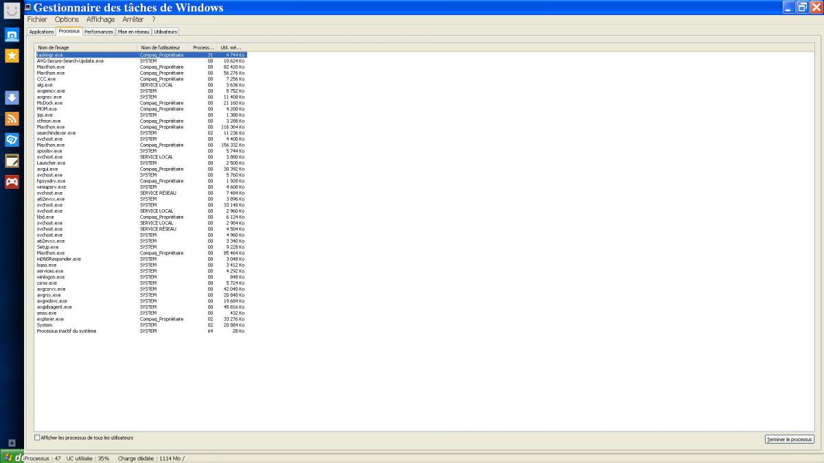

vilainou32 Posté(e) le 28 août 2014 Auteur Posté(e) le 28 août 2014 bonsoir , j'ai fait ce que vous avez dit, j'ai telecharcher 7zip gratuit puis maxthon portable en ayant pris soin de me deconnecter de passeport, une fois telecharger j'ai essayer en etant pas connecter passeport , c'est pareil des craquements et des micro coupures, puis j'ai essayer en me connectant à passeport moins de craquement mais toujours des coupures, dommage https://www.youtube.com/watch?v=jXC9tuumjiA à voir et ecouté, avec les coupures pas terrible merci j'ai quand meme remarqué qu'il y as un ou des processus qui tourne en meme temp que les craquement du son chose que je n'avais pas remaqué, peut etre un processus quil faut neutralisé , mais je n'y connait rien alors ?
Oliver Posté(e) le 29 août 2014 Posté(e) le 29 août 2014 Puisque tu sais visualiser les processus, tu pourrais nous mettre une copie écran ici ?
vilainou32 Posté(e) le 29 août 2014 Auteur Posté(e) le 29 août 2014 ecouté sans doute un miracle you tube fonctione bien pas de craquement pour l'instant et pas de bruits de processus en cour apres avoir fait ce que je vous ai dit hier soir ,j'ai eteind l'ordinateur , ce matin j'etait sur ie8 qui fonctionne toujours mal et j'ai telecharger" fix ie utilities" et AVG ma signalé deux ou trois fichier corrompu ou infecté avec comme alternative la supression , ce que j'ai fait . pour sur que tout allé bien j'ai fait une analyse avec c cleaner et aussi un scandisck, puis j'ai eteind mon pc de retour du travail cela fonctionne je ne sait pas si cela vas duré mai merci de votre aide si il y avais encore un probleme je le posterais à la meme place
