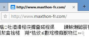

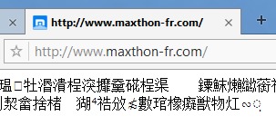

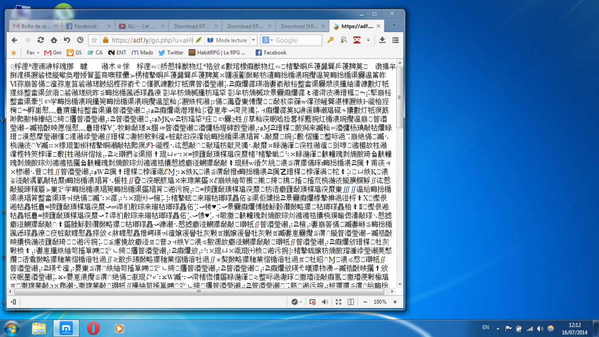

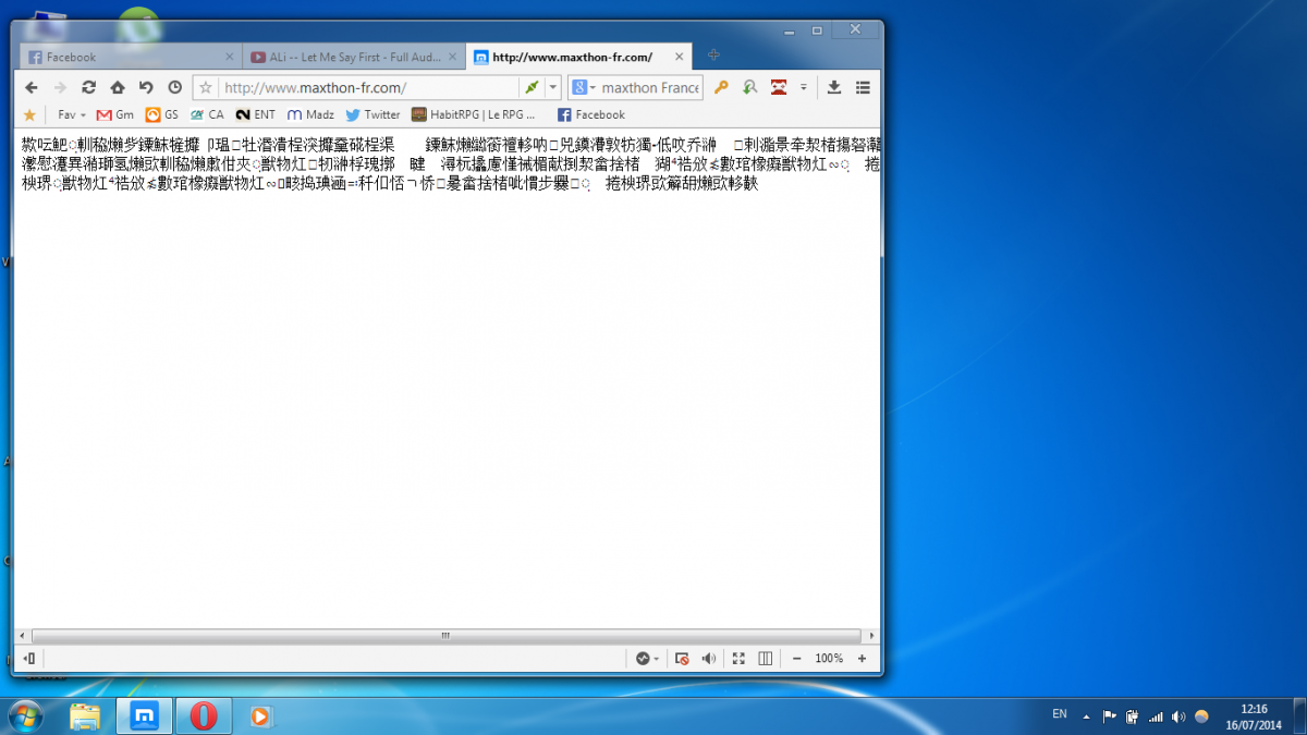

Sera Posté(e) le 16 juillet 2014 Posté(e) le 16 juillet 2014 Bonjour a tous. J'utilise Maxthon depuis un moment et j'ai pas mal de petit souci, dont le plus gros est celui ci. Sur certains sites (ils ont l'air random) une page en "chinois" s'affiche et je suis donc dans l'incapacite d'y acceder. J'ai fait quelques captures d'ecran pour vous montrer a quoi cela ressemble. Ici : http://hpics.li/551ba50 et http://hpics.li/ddcf3e8 Je n'ai pas fait la liste des sites que cela concernait mais de tete : le site de Maxthon France (pas le forum), le site de Aroma Zone quand j'essaye d'acceder a mon compte, Mediafire.... Merci d'avance pour votre aide.

ErnestR4 Posté(e) le 21 juillet 2014 Posté(e) le 21 juillet 2014 Bonjour, Pour les infos système, j'ai les mêmes que toi. Pour les images, il y a quelque chose que je ne comprends pas. Tu dis que tu te connectes au site de Maxthon (pas le forum), mais l'adresse dans l'image est : http://www.maxthon-fr.com/ (qui est l'adresse du forum (l'adresse du site de Maxthon est ; http://fr.maxthon.com/ ) ) Or lorsque je me connecte la barre d'adresse se complète ainsi : http://www.maxthon-fr.com/forum/index.php?app=uportal La partie : forum/index.php?app=uportal - s'ajoute toute seule automatiquement, mais pas chez toi ?! Pour nous résumer : Est-ce que après la remise en ordre de ton ordinateur - tu as toujours sur l'adresse de maxthon-fr.com des caractères chinois ? 1 - Avec le compte Passport ? 2 - Sans le compte Passport ? @ te lire.

Oliver Posté(e) le 7 août 2014 Posté(e) le 7 août 2014 Donc dans ta config il y a un paramètre qui cloche. Tu as quoi dans la section "Encodage par défaut" des paramètres avancés (par défaut c'est Western Iso 8859 1) ?
Sera Posté(e) le 7 août 2014 Auteur Posté(e) le 7 août 2014 Bonjour Oliver One, Je n'ai pas celle que tu cites, j'ai Unicode UTF(--16 Big Endian)
Oliver Posté(e) le 7 août 2014 Posté(e) le 7 août 2014 Repasses donc au réglage par défaut avec ton réglage j'ai effectivement ça
Sera Posté(e) le 7 août 2014 Auteur Posté(e) le 7 août 2014 J'ai bien remis le code par defaut et ca marche C'est fou, j'ai rien touche a ca moi XD Merci beaucoup ~~~ (mais j'ai encore d'autres souci, vous allez encore me voir )
