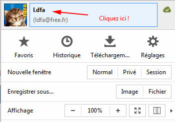

- Menu Passport de Maxthon.

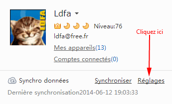

- Cliquez sur sur Réglages
- Puis désactivez la Synchronisation.
