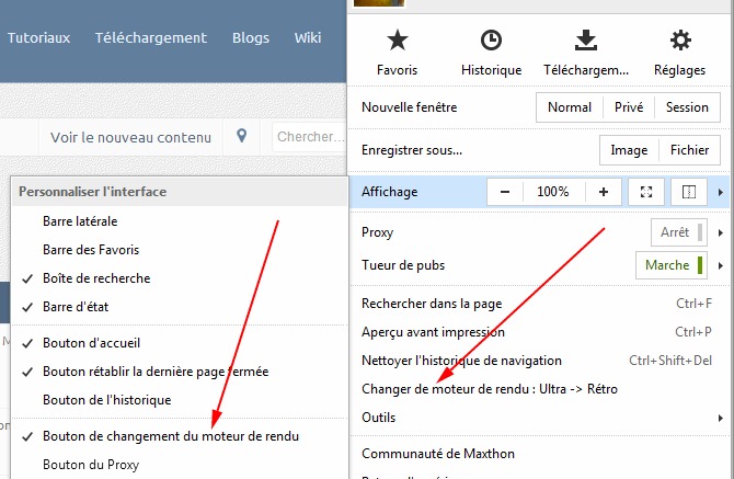

Oliver Posté(e) le 24 mars 2014 Posté(e) le 24 mars 2014 Le mode Ultra c'est le mode natif basé sur Webkit/Blink. Le Rétro est basé sur le moteur de l'internet Explorer installé (dépend donc de la version de Windows). Pour changer 2 possibilités via le menu Maxthon : L'option Bouton de changement… permet de permuter plus facilement et de savoir dans quel mode on est.
