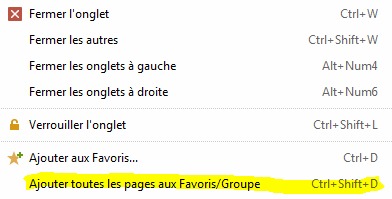

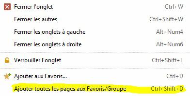

Oliver Posté(e) le 22 août 2014 Posté(e) le 22 août 2014 Intéressant, je viens de tester sous Win 8.1 en Rétro et j'ai effectivement reproduit l'absence de login. En changeant le thème du forum c'est réapparu mais sans le remplissage magique. Pour le deuxième problème en rétro moi j'ai carrément une fenêtre d'erreur ! Pour les groupes c'est toujours possible, quand tous les onglets sont présents, un clic droit sur un onglet (ou le raccourci associé)
pierregr Posté(e) le 22 août 2014 Posté(e) le 22 août 2014 Merci Entretemps, j'ai trouvé " convertir en groupe rapide ", en cliquant droit sur " marque-pages non-classés ", où j'avais stocké mes pages favorites. Sauf qu'il les ouvre dans l'ordre inverse d'affichage : la page qui apparaît en premier dans la liste s'ouvre en dernier.Je viens de tester ce que tu proposes et il fait pareil : il crée bien un groupe rapide mais il l'ouvre dans l'ordre inverse. Je vais ouvrir mes onglets dans l'ordre inverse et sauver en groupe rapide pour les avoir dans l'ordre que je veux Sinon, si qqn-e a une idée pour la commande javascript permettant de sauver les pages comme dans M2
Oliver Posté(e) le 22 août 2014 Posté(e) le 22 août 2014 Tu as essayé de réagencer le groupe par drag and drop ?
