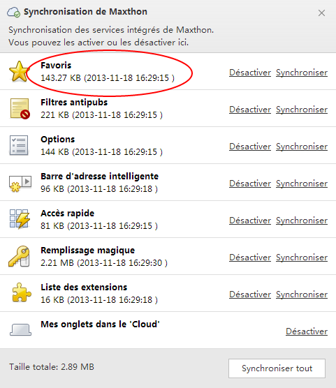

Ldfa Posté(e) le 18 novembre 2013 Posté(e) le 18 novembre 2013 Tu as vérifier sur ton PC que tes Favoris étaient bien synchronisés, en cliquant sur le Menu puis sur ton Avatar et cliquer sur Réglages ?
