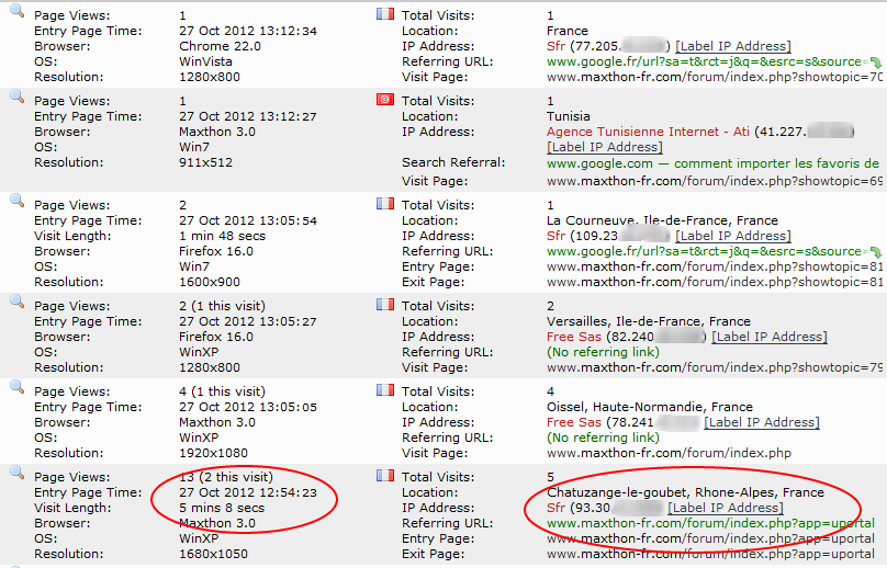

Ldfa Posté(e) le 26 octobre 2012 Posté(e) le 26 octobre 2012 Pourrais-tu essayer cette ligne de code dans le tueur de pubs de Maxthon 3 : ##div[class="statcounter"] En effet, j'ai créé un compte chez Statcounter et j'ai donc récupéré le code à inclure dans une page HTML qui ressemble à ceci : <!-- Start of StatCounter Code for Default Guide --> <script type="text/javascript"> var sc_project=xxxxxxx; var sc_invisible=0; var sc_security="yyyyyyyy"; var scJsHost = (("https:" == document.location.protocol) ? "https://secure." : "http://www."); document.write("<sc"+"ript type='text/javascript' src='" + scJsHost + "statcounter.com/counter/counter.js'></"+"script>");</script> <noscript><div class="statcounter"><a title="free hit counters" href="http://statcounter.com/" target="_blank"><img class="statcounter" src="https://c.statcounter.com/xxxxxxx/0/yyyyyyyy/0/" alt="free hit counters"></a></div></noscript> <!-- End of StatCounter Code for Default Guide --> xxxxxxx et yyyyyyyy sont des codes spécifiques au compte Statcounter créé. En bloquant la balise <div class="statcounter">...</div>, ça devrait faire l'affaire. A tester donc, car je n'ai pas poussé le test plus avant avec mon compte Statcounter.

Ldfa Posté(e) le 27 octobre 2012 Posté(e) le 27 octobre 2012 Bon, effectivement le blocage ne fonctionne pas. Statcounter met en place également un cookie. Sinon, dans le script récupéré, on dirait que http://www.* soit remplacé par https://secure.*, il faut peut être essayer de bloquer : https://secure.statcounter.com/* Je vais essayer... Après essai, ça ne marche pas mieux. Ta solution d'ajout du domaine à bloquer en localhost dans le fichier Hosts est la meilleure.
Ldfa Posté(e) le 27 octobre 2012 Posté(e) le 27 octobre 2012 Bon, après avoir fait plusieurs essais, j'arrive à ne plus apparaître sur les logs de Statcounter avec la seule ligne suivante dans les règles de blocage pour le site maxthon-fr.com. *.statcounter.com/* Essaye de ne mettre que cette ligne chez toi dans les règles de blocage pour le site last.fm ? Pour preuve, voici la dernière fois que je suis apparu sur les logs de Statcounter.
