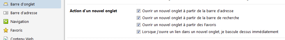

Dans d’autres sites le lien cliqué peut être prévu pour être ouvert automatiquement dans un nouvel onglet, pour que le focus se fasse directement, il convient dans le Centre de Configuration de Maxthon 3, section “Barre d'Onglet” de cocher la case : “Lorsque j'ouvre un lien dans un nouvel ongle, je bascule dessus immédiatement”.

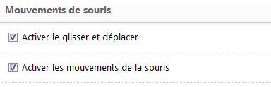

Préalable : Dans le Centre de Configuration de Maxthon 3, section “Mouvement de Souris”, la case “Activer le glisser et Déplacer” doit être cochée.
