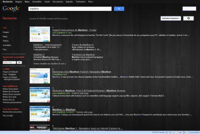

Dixours Posté(e) le 8 mars 2012 Posté(e) le 8 mars 2012 Voici de quoi parle spawn600 : En face de chaque résultat de recherche il y a une mini-capture d'écran du site en question (ainsi qu'un numéro si l'option est activée), créée par le plugin (pour le fond, les couleurs et les effets de transparence, c'est tout simplement lié à mon pack de filtres personnels). Pour ma part, je n'utilise pas le plugin MyGoogleTE puisque je me suis fait le mien... qui fonctionne toujours à 1 condition (comme pour tout plugin ou filtre) : la page ne doit pas être cryptée. Et peu importe que ce soit mon plugin ou MyGoogle TE utilisé, le raisonnement est le même ! Autrement dit, j'ai réalisé cette capture d'écran sur la page http://www.google.fr une fois déconnecté de mon compte google pour ne plus être reconnu comme inscrit. Ainsi http://www.google.fr fonctionne toujours (au lieu de httpS://www.google.fr qui s'affiche par défaut une fois connecté à mon compte Google) Je ne sais pas si je suis bien clair ? Il faut juste retenir que les plugin et filtres fonctionnent uniquement sur les pages HTTP et non HTTPS Surveillez vos barres d'adresse !
