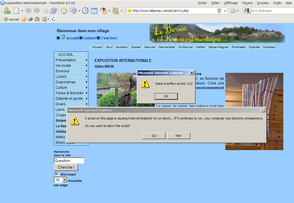

Je ne suis pas un spécialiste du Javascript et je viens d'essayer le lien que tu nous as indiqué. Avec Maxthon 2.5.16.1000 sous WIndows XP, j'ai le message d'erreur et l'avertissement ci-dessous.
Il y a une ligne 512 dans le fichier 'mmenu.js' qui contient la fonction 'function Minit()' ? :unsure:
Cette erreur est dûe à IE6, car elle est également présente si j'ouvre le lien avec IE6 tout seul ou en mode Rétro avec Maxthon 3. ;)
Je n'ai pas d'autre version d'IE sous la main ici, je testerai ce soir sous Windows 7 et IE8. wink.png
Merci pour ta réponse : c'est curieux en effet, ces fenêtres qui s'ouvrent ! C'est la première fois qu'elle m'est signaléée... C'est seulement avec IE6, si je comprends bien ?
