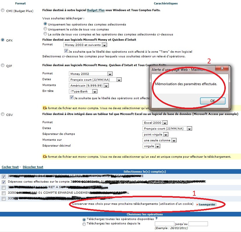

toutou1964 Posté(e) le 15 mai 2011 Posté(e) le 15 mai 2011 Bonjour, J'ai 2 petits soucis avec Maxthon 3 (3.0.23.1000) que je n'ai pas avec la version 2. 1) Sur un site ou j'ai un compte lorsque je m'identifie (avec les bons codes) pour me connecter j'ai le message suivant : "Erreur de connexion. Veuillez vérifier vos réglages pour l'utilisation du témoin" 2) Sur le site de ma banque, lorsque je vais sur la page de téléchargement de mes opérations, je peux choisir différentes options et les enregistrer mais maxthon 3 ne retient pas ces réglages alors que le message suivant dit : réglages enregistrés Merci pour votre aide.
Ldfa Posté(e) le 15 mai 2011 Posté(e) le 15 mai 2011 Bonjour,J'ai 2 petits soucis avec Maxthon 3 (3.0.23.1000) que je n'ai pas avec la version 2. 1) Sur un site ou j'ai un compte lorsque je m'identifie (avec les bons codes) pour me connecter j'ai le message suivant : "Erreur de connexion. Veuillez vérifier vos réglages pour l'utilisation du témoin" 2) Sur le site de ma banque, lorsque je vais sur la page de téléchargement de mes opérations, je peux choisir différentes options et les enregistrer mais maxthon 3 ne retient pas ces réglages alors que le message suivant dit : réglages enregistrés Merci pour votre aide. Fais l'essai en passant en mode rétro pour ces 2 sites, celà permet d'utiliser le moteur de rendu Trident d'IE ainsi que les Coolies et autres réglages communs avec IE.
