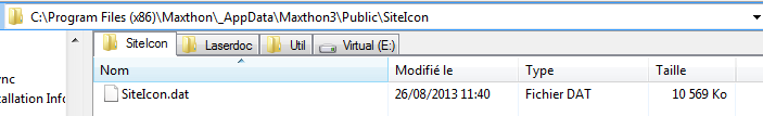

Oliver Posté(e) le 2 octobre 2013 Posté(e) le 2 octobre 2013 Pour moi Il reprend le contenu initial à un instant T, donc si le siteicon.dat existe il est dupliqué. C'est la cas chez moi !

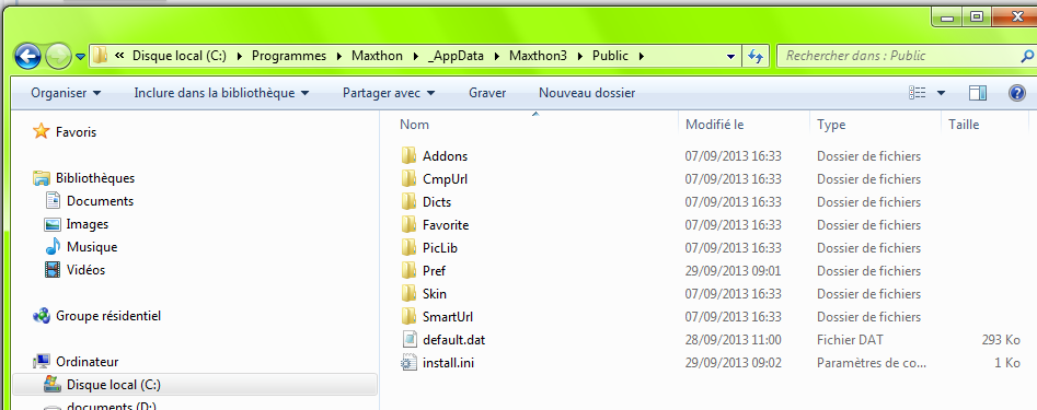

odyssee Posté(e) le 2 octobre 2013 Posté(e) le 2 octobre 2013 windows 7 : rien en vue ici, de près ou de loin...

Oliver Posté(e) le 2 octobre 2013 Posté(e) le 2 octobre 2013 @odysee : le dossier que je citait n'est pas un sous dossier dans max mais dans c:\user ......... Oui mais la conversation a bifurquée sur la réplication du AppData (lors de l'installation de version interne 4.1.3.xxx depuis le 22/08) dans un sous-répertoire du Maxthon dans Program. Donc la capture d'odyssee est bonne. Concernant les différences de contenu, c'est peut-être lié à la version qui a déclenchée cette première réplication, ou de suivantes que tous le monde n'a pas forcément installée. edit : Je confirme, après vérification sur des configs virtuelles où je n'avais pas hésité à supprimer régulièrement ce _AppData à des fins de tests, il y a moitié moins de répertoires et pas celui de SiteIcon.
