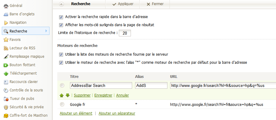

dans le centre de configuration j'ai donc :
DECOCHE utiliser liste moteur fourni par le serveur
dans la liste éléments en dessous :
j'ai modifié l'alias de search maxthon par "11"
j'ai ajouté google avec "*" comme alias... et http://www.google.com/search?ie=UTF-8&oe=UTF-8&q=

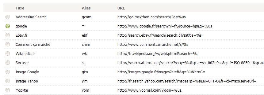

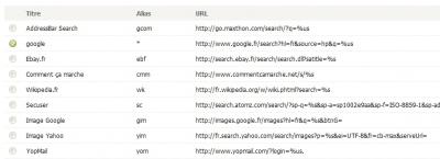

Chez moi le glissé d'un mot en surbrillance ouvre Google.fr, et je pense que c'est (*)dans l'alias qui indique à Maxthon le moteur à ouvrir, regarde ma configuration en face de Google.fr dans la copie écran plus haut. wink.png
Il faut aussi cocher la case "Utiliser le moteur avec l'alias (*)", bien sûr.
Résolu bis :
Ah oui mais non en fait,
je viens de comprendre par hasard ; comme je suis intervenu dans mes moteurs de recherche tout-à-l'heure, je me retrouve avec une recherche auto du mot glissé par kelkoo ! Constatation visible dans ma capture d'écran, chaque moteur est précédé d'une pastille qui peut être sélectionnée, qui détermine en fait quel moteur servira pour le glissé - déplacé. Après nouvelle modification, coche verte sélectionnant google.fr, le glissé ouvre avec ce moteur.
On pourra donc disposer d'un moteur par défaut dans la barre de recherche, sélectionné par * dans la liste, et d'un autre moteur pour le glissé - déplacé (ou bien sûr du même dans les deux cas) !
