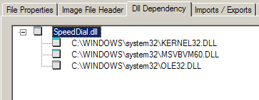

fireball.dp Posté(e) le 26 mars 2010 Auteur Posté(e) le 26 mars 2010 Annexe : Est ce que Speed Dial fonctionnerait avec la version 2.1.1869 beta (la dernière qui fonctionne très bien chez moi !!) ? Bon je me réponds tout seul à moi-même J'ai donc remis en route cette vieille version de Maxthon avec le dernier cru de Speed Dial, mais ça ne fonctionne pas non plus ... ce qui me fait croire que ça ne vient pas de Maxthon lui-même. Donc je suis allé me couché et comme la nuit porte conseil, j'ai pensé que speeddial.dll doit certainement faire appel à un ou plusieurs autres fichiers (d'autres dll "basiques" de Windows ?), mais là s'arrête mon domaine de compétances : surement qu'un de ces fichiers n'est pas de la dernière génération et c'est là que ça plante. Ce qui entraîne une nouvelle question : quel/s est/sont ce/s fichier/s utilisé/s par speeddial.dll ?
fireball.dp Posté(e) le 26 mars 2010 Auteur Posté(e) le 26 mars 2010 Merci pour ta recherche. Je vais donc prendre ces 3 dll du PC du bureau et après avoir vérifié versions et dates, éventuellement les injecter dans mon portable. Je croise les doigts PS : quel est ce logiciel que tu as utilisé ?
Ldfa Posté(e) le 26 mars 2010 Posté(e) le 26 mars 2010 Merci pour ta recherche. Je donc prendre ces 3 dll du PC du bureau et après avoir vérifié versions et dates, éventuellement les injecter dans mon portable. Je croise les doigts PS : quel est ce logiciel que tu as utilisé ? En fait, c'est un Plugin de Total Commander qui permet entre autre chose ce résultat.
fireball.dp Posté(e) le 26 mars 2010 Auteur Posté(e) le 26 mars 2010 Tant pis, je n'utilises pas Total Commander, je n'ai jamais pu m'y habituer ! Sinon pour en revenir au sujet, pas de chance pour moi, les 3 .dll qui sont utilisées par SpeedDial.dll sont exactement les mêmes sur les 2 PC (mêmes poids, versions et dates). Le truc ne vient donc pas de là. Peut-être les drivers vidéo ? (pourtant ils sont à jour tous les 2, mais ce ne sot pas les mêmes) Je suis toujours à la recherche d'une idée
