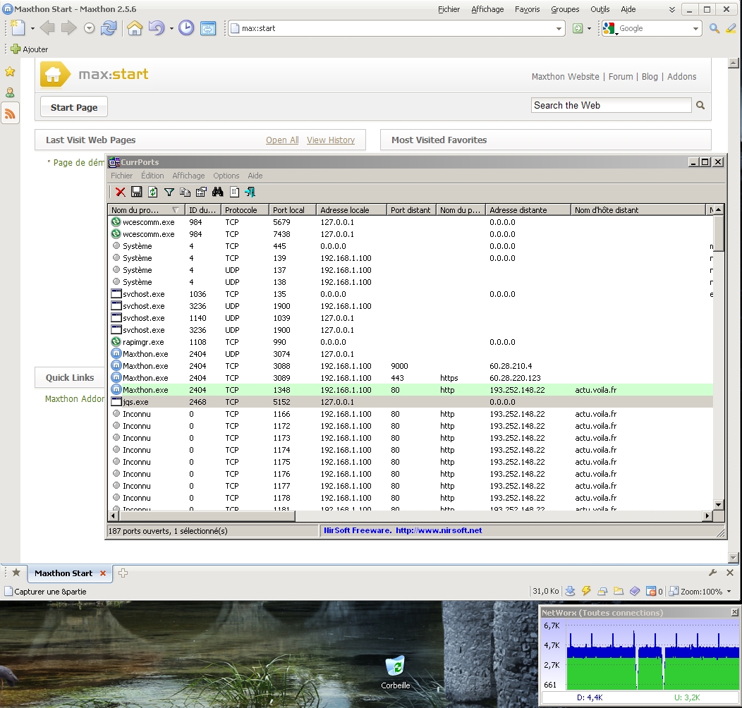

Ldfa Posté(e) le 29 août 2009 Posté(e) le 29 août 2009 Avez-vous constaté ceci ? Je viens de m'appercevoir que Maxthon, il me smeble depuis la v2.5.5 ou 2.5.6 bêta, ouvre plus d'une centaine de connexions vers une/des adresse(s) sur le port 80 (HTTP). Celà demarre après un certain temps d'utilisation, après, il me semble avoir fermé quelques onglets. Rien de tel avec la v2.1.5 que j'utilise encore et donc je ne pense pas que ce soit un virus/trojan présent sur mon PC et aucun Plugin installés/démarrés sur cette version... Voici ce que ça donne en image : Pourriez-vous faire l'essai chez vous après avoir téléchargé et exécuté currports qui permet de visualiser toutes les connexions en cours sur votre PC, ça démarre après quelques minutes de surf. Eventuellement, visité la page http://actu.voila.fr, c'est elle qui est appellée en boucle par la suite. J'ai un flux presque continu de 4.4 Ko/s en reception et 3.2 Ko/s en emission. Ce flux cesse lorsque je quitte Maxthon.

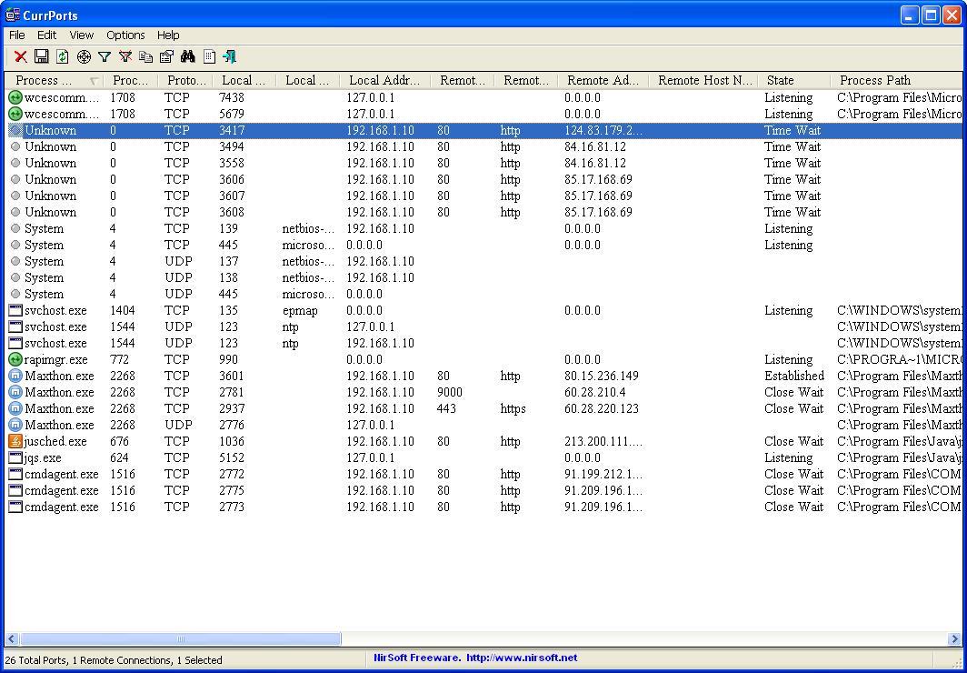

Raymond Posté(e) le 29 août 2009 Posté(e) le 29 août 2009 Bon j'ai téléchargé et installé l'utilitaire, après quelques essais j'ai constaté ceci, avec Maxthon 2.5.6 et même Maxthon 3.0 alpha : Suivant l'onglet que tu ouvres les liens sur le port 80 sont différents du tien (qui doit dépendre de ton site) diffèrent leur nombre aussi, ils se ferment automatiquement dès la fermeture de l'onglet, avec un temps plus ou moins long qui dépend de la fréquence de rafraichissement réglé dans l'utilitaire. Je vais faire l'essai avec IE 8 et Firefox 3.5.2
Ldfa Posté(e) le 29 août 2009 Auteur Posté(e) le 29 août 2009 Je viens de regarder les copies d'écrans de Trunky et Lorena et je ne retrouve pas le phénomêne que je rencontre. Les connexions doivent normalement se fermer automatiquement après un délai d'inactivité (TIMEOUT), mais ce n'est pas justement ce que j'obtiens chez moi. Je vous pose la question parce que je ne peux jamais être certain à 100% de mon PC, mais ce qui est étrange, c'est qu'avec les versions antérieures de Maxthon, on tous les autres navigateurs présents sur mon PC, je n'ai jamais ce phénomêne. Il n'y a eu aucun message sur le Forum anglais concernant ce problème, d'où ce sujet de discussion... Il faut attendre 10 à 15 mns tout de même en fermant quelques onglets, essayez en visitant http://actu.yahoo.fr. Ce qui m'étonne, c'est cette adresse en .fr, pourquoi, s'il y avait un bug, ce devrait être une adresse en .com ou .cn éventuellement.
ricouz Posté(e) le 29 août 2009 Posté(e) le 29 août 2009 Salut En fait si on regarde bien tes copies d'écran Ldfa, il semblerait que ce sont des connexions qui ne sortent pas, puisque la locale adresse est 127.0.0.1 et la remote adresse est également 127.0.0.1. C'est assez étrange. Edit: Oups je me suis trompé de copie d'écran, en fait c'est celle de Trunky que j'ai détaillée.
Ldfa Posté(e) le 29 août 2009 Auteur Posté(e) le 29 août 2009 Non Ricouz, en fait, la/les connexions dont je parle sont les suivantes générées par Maxthon : Maxthon.exe xxxx TCP xxxx 192.168.1.100 80 http 193.252.148.22 actu.voila.fr Il y en a une seule active et 161 en cours de Timeout en permanance du type : Inconnu xxxx TCP xxxx 192.168.1.100 80 http 193.252.148.22 actu.voila.fr 192.168.1.100 étant bien entendu mon PC.
ricouz Posté(e) le 29 août 2009 Posté(e) le 29 août 2009 Non Ricouz, en fait, la/les connexions dont je parle sont les suivantes générées par Maxthon : Maxthon.exe xxxx TCP xxxx 192.168.1.100 80 http 193.252.148.22 actu.voila.fr Il y en a une seule active et 161 en cours de Timeout en permanance du type : Inconnu xxxx TCP xxxx 192.168.1.100 80 http 193.252.148.22 actu.voila.fr 192.168.1.100 étant bien entendu mon PC. Oui oui absolument Ldfa, c'est ce que je dis au-dessus, je me suis trompé de copie d'écran, j'ai détaillé celle de trunky Ceci dit, je viens de faire le test, (il a fallu que je récupère currports en 64 bits car j'avais encore l'ancienne version) et en fait c'est le site de voila qui déclenche cette avalanche d'ouverture de ports. Au départ j'en avais une seule et dès que tu cliques sur une des news et que tu rafraîchis currports tu vois tous les port s'ouvrir. Je ne pense pas que cela vienne de Max mais plutôt du site voila. D'ailleurs la connexion sur le forum par exemple n'ouvre pas de ports supplémentaires Je suis en version 2.1.5.1250 A+
ricouz Posté(e) le 29 août 2009 Posté(e) le 29 août 2009 Ldfa, est-ce que tu as controlé que lorsque tu fermes le site de voila, tu n'as plus ce traffic résiduel. J'ai l'impression que c'est le site qui génère ce traffic avec les images qui changent en permanence. A+
Ldfa Posté(e) le 29 août 2009 Auteur Posté(e) le 29 août 2009 Ldfa, est-ce que tu as controlé que lorsque tu fermes le site de voila, tu n'as plus ce traffic résiduel.J'ai l'impression que c'est le site qui génère ce traffic avec les images qui changent en permanence. A+ Je suis obligé de fermer Maxthon pour ne plus avoir de connexions vers Voila.fr, le fait de fermer l'onglet ne suffit pas. Le problème, c'est que je n'arrive pas à reproduire ce comportement avec Maxthon v2.1.5.

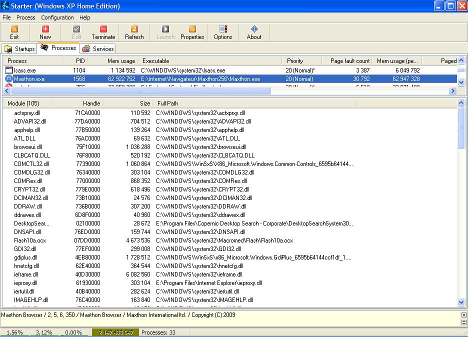

Jixam06 Posté(e) le 30 août 2009 Posté(e) le 30 août 2009 Bonjour, voici une copie d'écran Maxthon 2.5.6.350 avec Starter Si cela peut servir... Bonne réception, bonne journée.

Ldfa Posté(e) le 13 septembre 2009 Auteur Posté(e) le 13 septembre 2009 Ca y est, j'ai enfin trouvé d'où venait le problème. J'avais dans la liste des Flux RSS de la barre latérale cette adresse : http://actu.voila.fr/actualites/une/ Cette adresse n'est plus valide, elle a été déplacée et elle est en erreur 302 Found, mais si vous cliquez dessus, vous allez voir ce qui se passe avec Maxthon 2.5.x, étonnant non !!! Donc, chaque fois que je survolais la barre latérale, Maxthon lançait automatiquement une actualisation de tous les Flux RSS, et dès qu'il tombait sur cette adresse, il partait dans une boucle infinie. Voilà pourquoi en fermant tous les onglet la boucle persistait, puisque c'est la barre latérale qui continuait à essayer d'ouvrir cette adresse. Je vais tester cette adresse avec les autres navigateurs Web du moment, pour voir si c'est un bug de Maxthon ou réellement un bug de chez voila.fr. --- Après essais, pas de problème rencontré sur cette adresse avec Maxthon 3.0.2.2 en mode Turbo, ni avec Opera 10.00 ou Safari 4, mais par contre, j'ai le même problème avec IE 8.0.6001.18702, et tous les navigateur utilisant son moteur de rendu, Maxthon 3 en mode Rétro, TheWorld toutes version, Maxthon toutes versions... Safari d'aileurs propose une très bonne réponse au problème rencontré : Safari can't open the page. Too many redirects occurred trying to open "http://actu.voila.fr/actualites/une/". This might occur if you open a page that is redirected to open another page which then is redirected to open the original page. En français celà signifie : Trop de redirections sont produites en essayant d'ouvrir "http://actu.voila.fr/actualites/une/". Cela pourrait se produire si vous ouvrez une page qui est redirigée pour ouvrir une autre page qui est ensuite redirigé pour ouvrir la page d'origine. Une belle boucle infinie, qui, ben Voila.fr propriété d'Orange !!!
