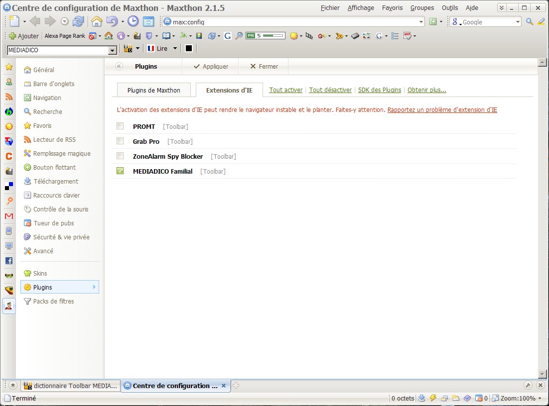

Raymond Posté(e) le 31 décembre 2008 Posté(e) le 31 décembre 2008 Bonjour sandipoete, Pour apparaître dans Maxthon, cette barre doit être installée dans IE, très important. Pour apparaître dans l'onglet Extension d'IE il te faut rajouter dans le fichier config.ini, du sous dossier tonlogin@tonprovider --> config/ la première ligne en rouge ci-dessous : [settings] LoadAllIEPlugin=1 Skin=$Internal goHome=1 Zoomed=1 TabAtBackground=1 UseCustomFrame=1 StatusInfo=%tm %ti Maxthon doit être fermé pendant le rajout de cette ligne, et en principe, à la ré ouverture de Maxthon le(s) Plugin(s) apparaît dans l'onglet Extension d'IE du Centre de configuration de Maxthon. N'oublie pas de décocher la case Bloquer les Popups suspects de la rubrique Tueur de Pubs
sandipoete Posté(e) le 31 décembre 2008 Auteur Posté(e) le 31 décembre 2008 Bonjour Ray1, Merci beaucoup pour ton aide et pour ton esprit professionnel. Tous mes plugins IE7 apparaissent enfin Je te souhaite ainsi qu'à toute l'équipe d'animateurs Une bonne et heureuse année 2009. Sincères salutations
Raymond Posté(e) le 31 décembre 2008 Posté(e) le 31 décembre 2008 Bonjour Ray1,Merci beaucoup pour ton aide et pour ton esprit professionnel. Tous mes plugins IE7 apparaissent enfin Je te souhaite ainsi qu'à toute l'équipe d'animateurs Une bonne et heureuse année 2009. Sincères salutations Heureux que cela fonctionne enfin ! Merci pour tes vœux, je te souhaite aussi une excellente année 2009 avec plein de Poëmes et de Bonheur pour toi et tous les tiens. Attention à l'avertissement en ce qui concerne les Plugins d'IE L'activation des extensions d'IE peut rendre le navigateur instable et le planter. Faites-y attention. Rapportez un problème d'extension d'IE La Barre Médidico, ne semble pas poser de problème particulier, d'après mes essais.
