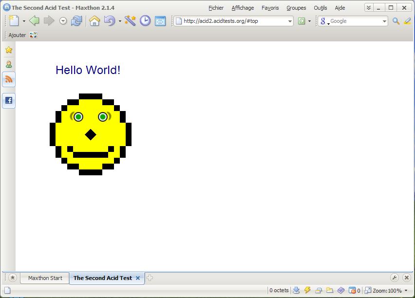

Ldfa Posté(e) le 22 septembre 2008 Auteur Posté(e) le 22 septembre 2008 J'ai enfin réussi l'AcidTest2 avec Maxthon v2.1.4, il faut appliquer un fichier .reg contenant cette clé de registre : [HKEY_CURRENT_USER\SOFTWARE\Microsoft\Internet Explorer\Main\FeatureControl\FEATURE_BROWSER_EMULATION] "Maxthon.exe"=dword:00000008 Je suppose que pour retourner en mode compatibilité IE7, suffit de mettre 7 comme valeur. On a ensuite ce résultat.
rip_pit Posté(e) le 22 septembre 2008 Posté(e) le 22 septembre 2008 c'est génial ! mais est-ce que ca suffit pour qu'il respecte les standards w3c ou c'est juste un espere de leurre ?! En tout, j'ai bien envie de l'appliquer ce patch
ricouz Posté(e) le 22 septembre 2008 Posté(e) le 22 septembre 2008 Bien bien On fait des progrés, il ne reste plus maintenant qu'il passe l'acidtest3
